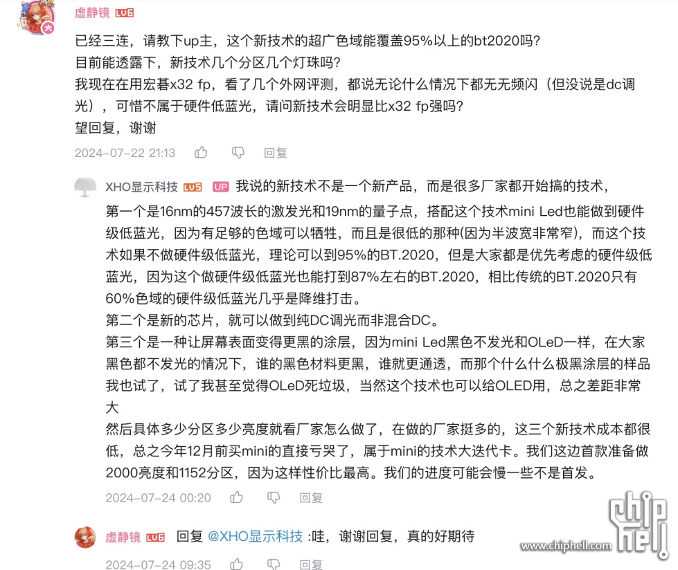

发表于 2024-8-8 00:35 | 显示全部楼层
如果只是避开特定的蓝光光谱波峰的话我觉得很快了,之前看到些相关的供应链信息,蓝绿光led将上市。
https://www.bilibili.com/video/BV1aT421Y7Ur/ 上图内容在这个视频评论区里
另一个自媒体的消息可以交叉印证
《杰夫八卦版:华星改像素架构?背光灯珠要进化?海尔都出厂货了?》
https://mp.weixin.qq.com/s/Am-pOVSoFq7qzcXKCIugvQ
之前我在的一个第三方显示器群里的群主说他家试过这个方案,红光激发集成在灯珠部分里,所以可以省去qd膜,同时色域和颜色均一性会更好。不过按我的理解,应该和上面图里说的那样,硬件低蓝光和高色域覆盖不可兼得。
你要是不在乎显示效果,拿白织灯卤素灯之类的光源看墨水屏就行。或者特殊镀膜的防蓝光眼镜,比如蔡司的镜片。

发表于 2024-8-11 07:36 | 显示全部楼层
ssl1986 发表于 2024-8-10 15:35
不知道说的是不是这个,P2710V MAX,说用的蓝光灯珠, LCD用的都是白光灯
我翻了下那个显示器群的聊天记录,之前的信息可能是我理解错了。那个“xho显示科技”up主说的16nm半峰宽的457nm波长灯珠和蓝绿光好像是两种技术。前者说是pwm调光,但不知道是否为高频调光。后者是“白光灯珠”,它内部整合了荧光粉或者量子点材料,肉眼看发的是白光,然后再经过显示器内的滤光片显示出三色光。
不过这两种灯珠都至少要到年底才会上市,所以你说的那款泰坦军团P2710V MAX显示器用的我认为不是新灯珠。
