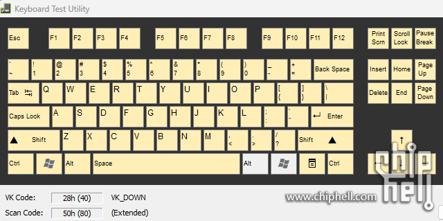

还好还好,拆了键盘壳(螺丝真多),用吹风机吹了吹,装回去,除了右alt键没反应外,其它键都ok了,不影响日常使用了,省了好多碗面钱
多谢楼上各位弟兄指教!
刚上键帽时,居然发现两个都是pagedown,大罗技也搞这种乌龙?!
