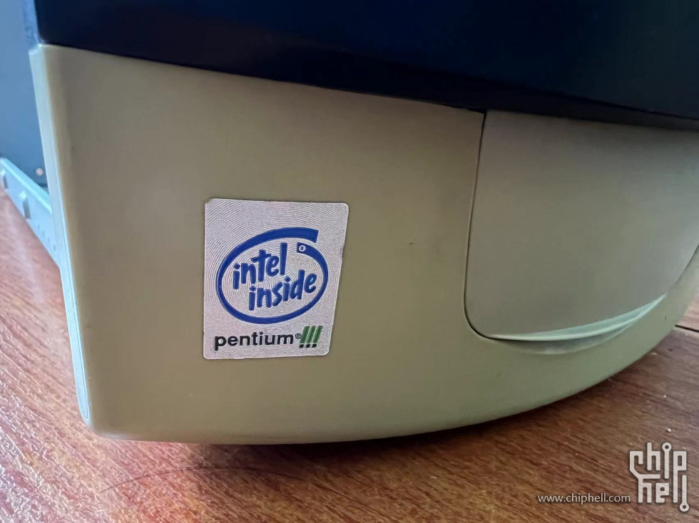

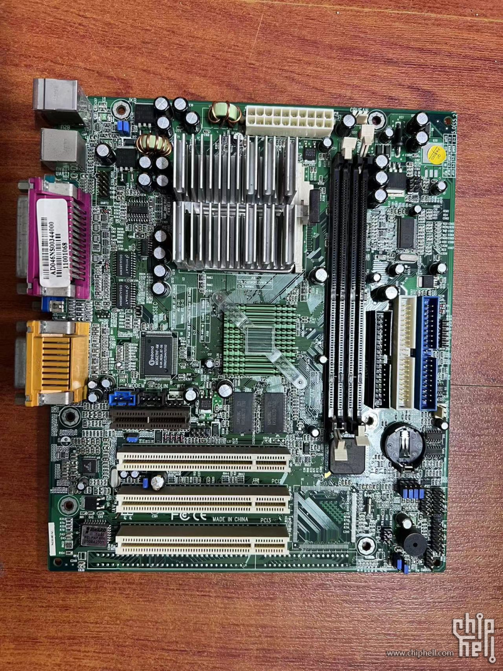

起因是收拾屋子找到了家里的第一台电脑,联想的同禧500
处理器是奔三800
虽然已经完全用不了了,但是毕竟是家里第一台电脑,有情怀加成 ,而且早年的品牌机机箱做工极好,
正好单位需要一台台式机办公,就想着把机箱再利用一下。于是决定用这个老机箱装台电脑。

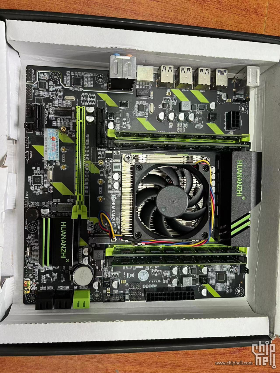

既然决定要装机了,首先选个平台,本着能省则省的原则,准备能小黄鱼都小黄鱼。看了几天看中个性价比比较高的AMD4800S套装
就是这个样子的
用的游戏机处理器,屏蔽了核心显卡,内存直接焊在主板上,比较符合需求。
可惜没有缘分,之前只有几套都出了,找了好几天没有卖的了,只能放弃。

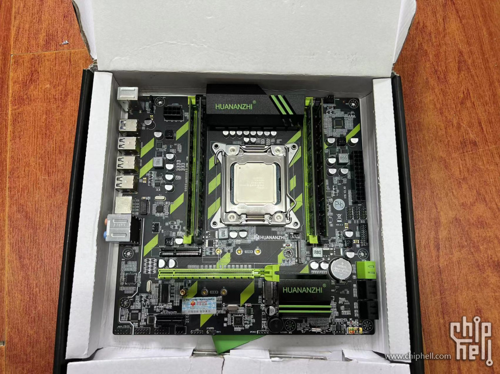

这时候小黄鱼给我推了一个同城卖家出X79板u内存套装,看了看完全符合需求,决定加入E5神教
平台定好了,陆续买了电源、硬盘、显卡、散热器、螺丝等配件。
配件到的差不多了,先插上试试

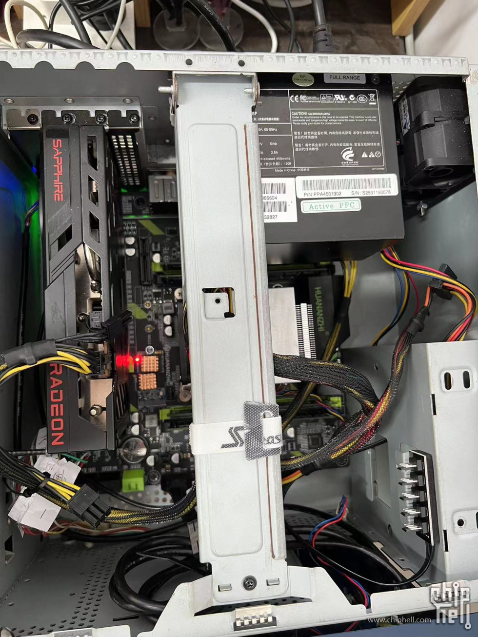

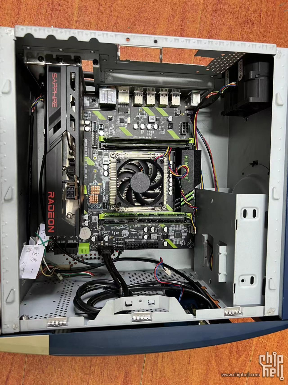

整体没啥问题,顺利装入系统。之后开始尝试往老机箱里面装,这个过程全是坑。。。。

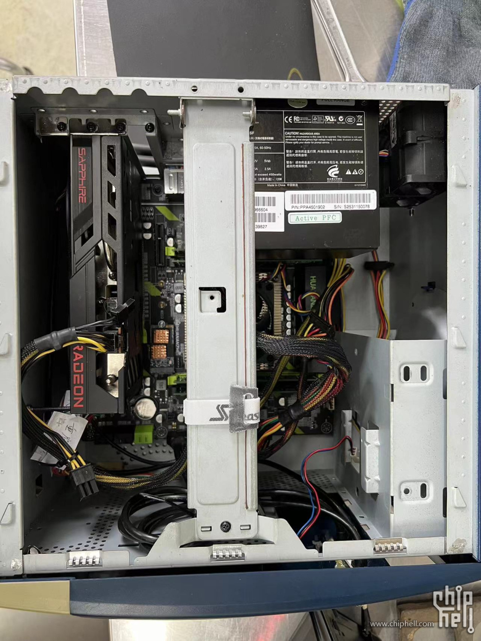

主板尺寸倒是没啥问题,这机箱最大只能支持M-ATX,顺利装入。显卡也没啥说的,插上就行。

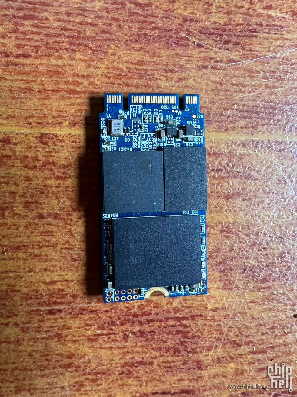

硬盘的话这主板俩M.2协议不同,说明书还给写反了,正确应该是显卡下面是Nvme、显卡上面是SATA。

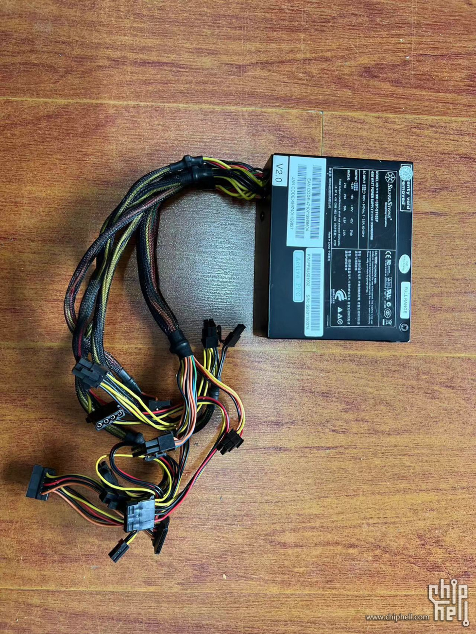

电源开始问题出现了,老品牌机用的是定制电源,倒挂在机箱侧面,尺寸一模一样的肯定没有了,买了个sfx的小电源
买的时候没注意电源插口位置和开关位置,放在原来架子上扣不上 ,只能把机箱后部切了一块才把插口露出来。
新电源比老电源宽,挡住了一部分原有8cm机箱风扇的位置,想装大风扇是不行了,买了俩4cm涡轮暴力风扇。
出风口网眼太小,接着切机箱,期间角磨机有几天没在手边,拿别的搞了几下,最后效果比较丑,好在不是正面
没想到这俩风扇过于暴力,效果很好,但是满负荷噪音大,又买了个调速模块放在了原来光驱位置,一伸手就能调节。

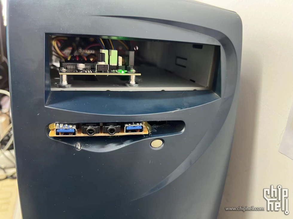

老机箱没有前置usb,平时使用不太方便,就把前面板软驱位置削掉了一些放了个前置usb,热熔胶固定。

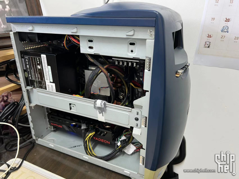

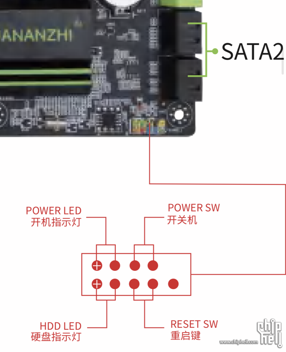

插机箱电源跳线的时候又傻了,一个13针的接头,和现在主板完全不一样,只能现搜资料,把每根线贴上标签,拔掉,
全部重新按主板接口接了一遍
开关、开关灯、复位、硬盘灯算是正常了。

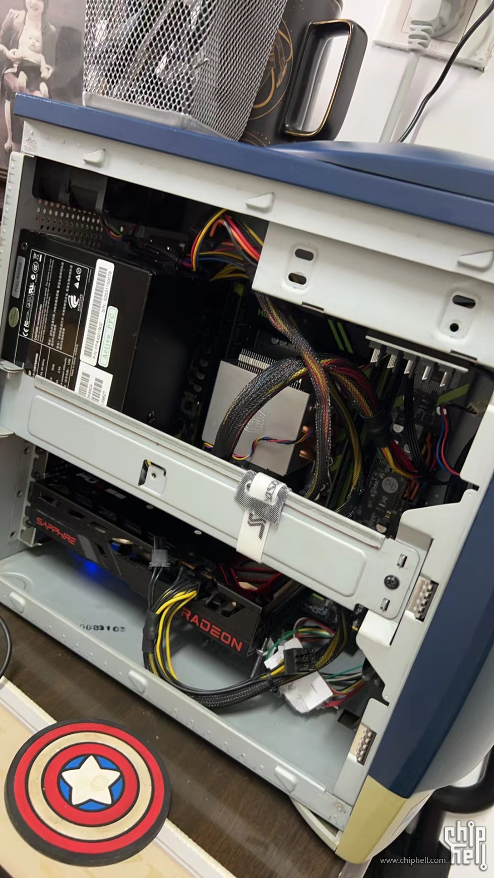

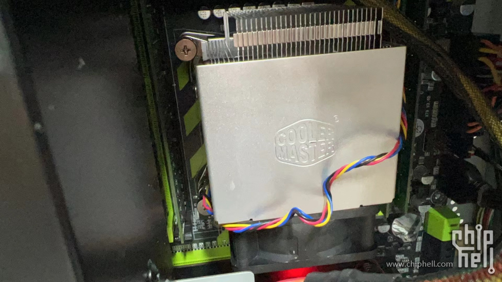

装完电源发现CPU散热器高度并没有那么极限,还有不少富裕,又换了个高一点的4热管测吹散热,噪声降低了不少。
为了观察cpu的温度还特意装了一个鲁大师,结果平时使用时候也就20℃-30℃,效果不错。

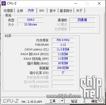

至此可算装机完成。看一下8核16线程和4通道内存工作正常
顺便鲁大师跑了个分
办公偶尔摸个鱼完全够用

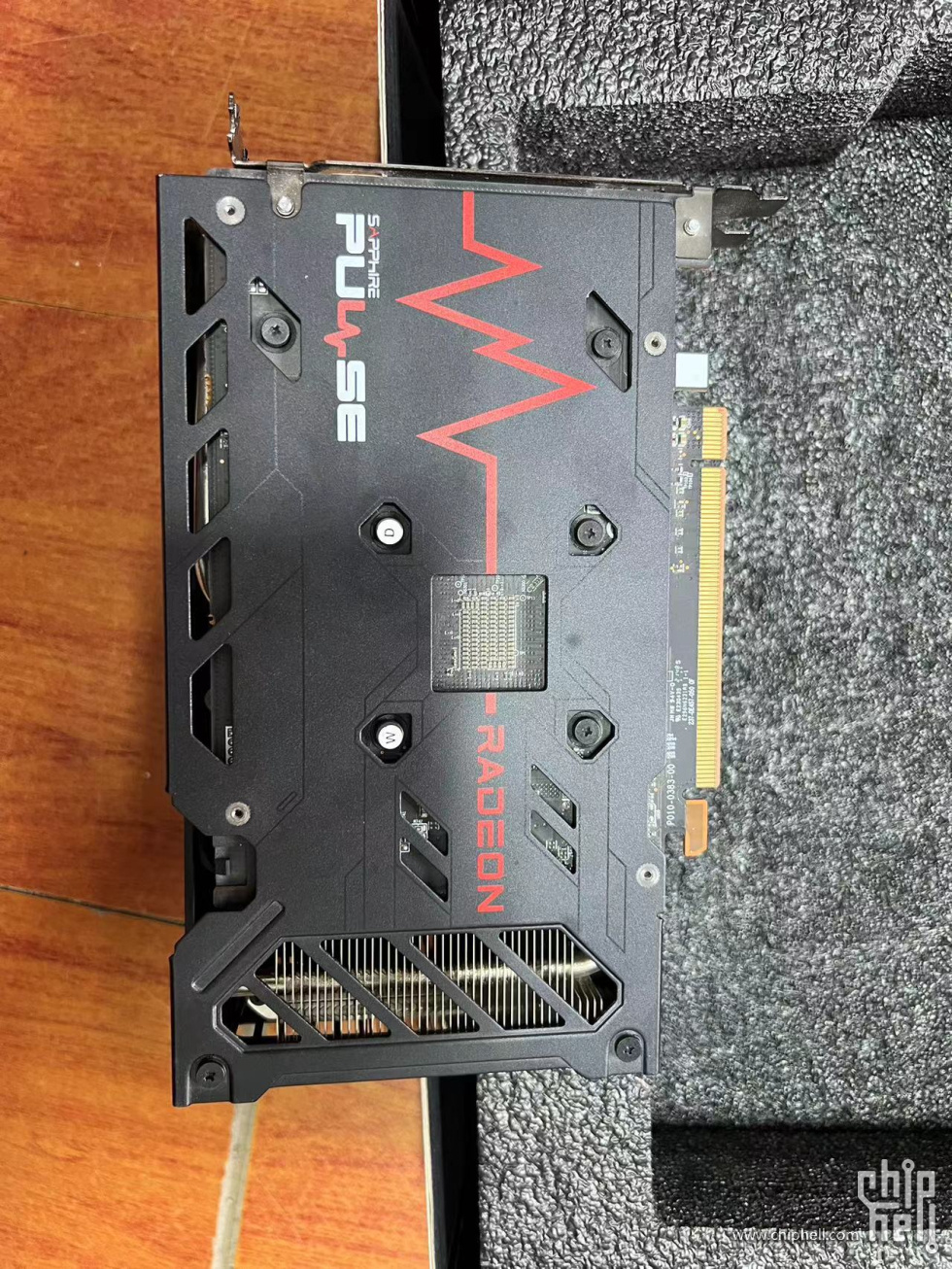

开始可不准备580来着,后来听说**太多,正好有个6500oc价钱不错就买了这个
