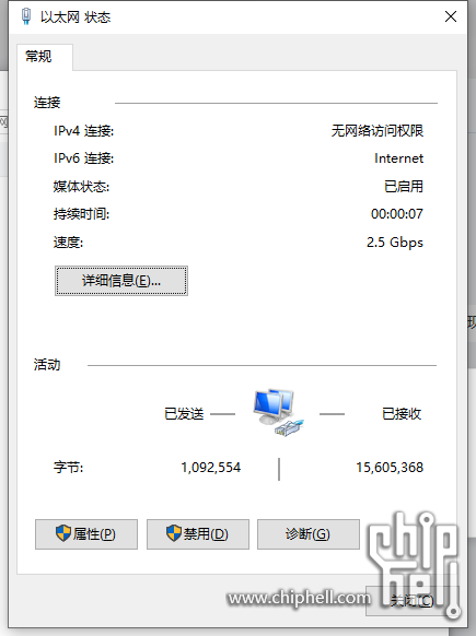

昨天换了九联科技的2.5G光猫,这块2.5G网卡测试下光猫性能,哪里晓得IPV4不能连接,后面调试了一个晚上,搜索了很多方法,还是不行,现在只能主板自带的千兆网卡用着了。
不知道CHH里有没有大佬碰到过这类情况么,有解决方法么。虚心请教。

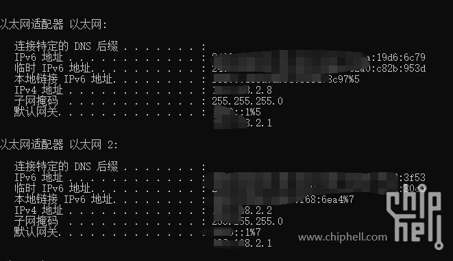

ping两个网卡ip也通
ip设置情况
摸索出了一点门道,已经解决。
发表于 2024-8-9 09:43 | 显示全部楼层
提供信息太少无法判断,一般提示这个,都是dns不通导致的。

那肯定通啊,一样的设置,主板自带的都OK,这张2.5G 就不行,之前好好的,昨天不知道怎么回事就这样了

两个网卡都是一样的,同样的设置,之前没事,昨天就出问题了,
发表于 2024-8-11 00:15 | 显示全部楼层
两个网卡用的同一个网关IP?我记得俩网卡是不能设同一网关IP的
 楼主| 发表于 2024-8-11 09:29 | 显示全部楼层
那不然怎么设置?之前我这样设置正常上网的么
