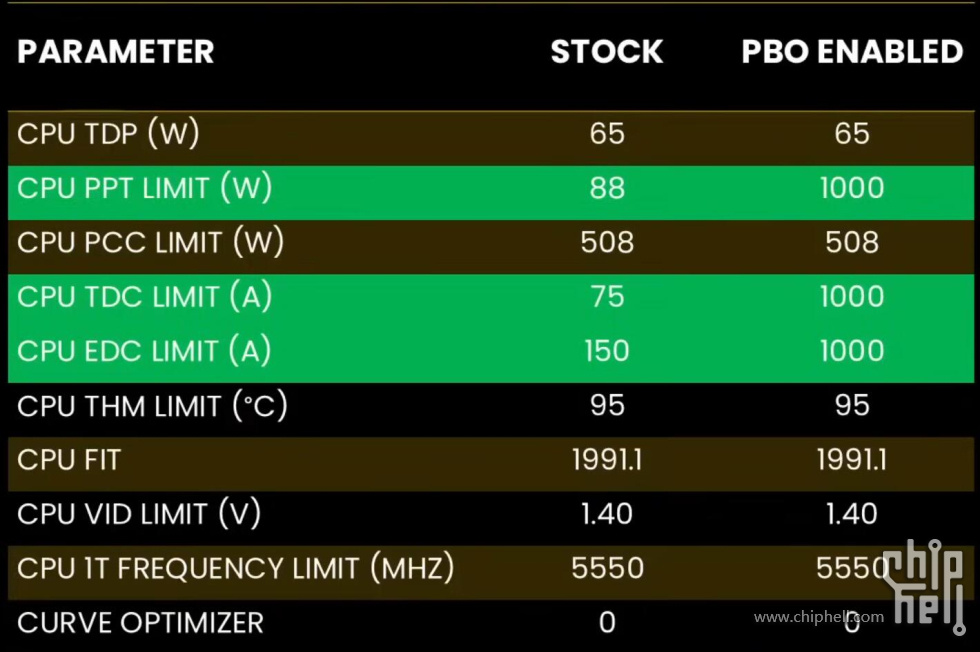

油管上看了德国佬的评测97X开PBO全核可以5.3,手动超频可以5.4。想知道单核PBO最高能够到多少频率?如果楼主感兴趣的话麻烦测一下,似乎各大评测UP都没有给单核频率。轮大给的测试结果没记错的话好像是105W档PBO单核5.7?
发表于 2024-8-10 01:50 | 显示全部楼层
落寞之心 发表于 2024-8-10 01:45
油管上看了德国佬的评测97X开PBO全核可以5.3,手动超频可以5.4。想知道单核PBO最高能够到多少频率?如果楼 ...
5550

其实关闭PBO,默认单核5.55G才是
