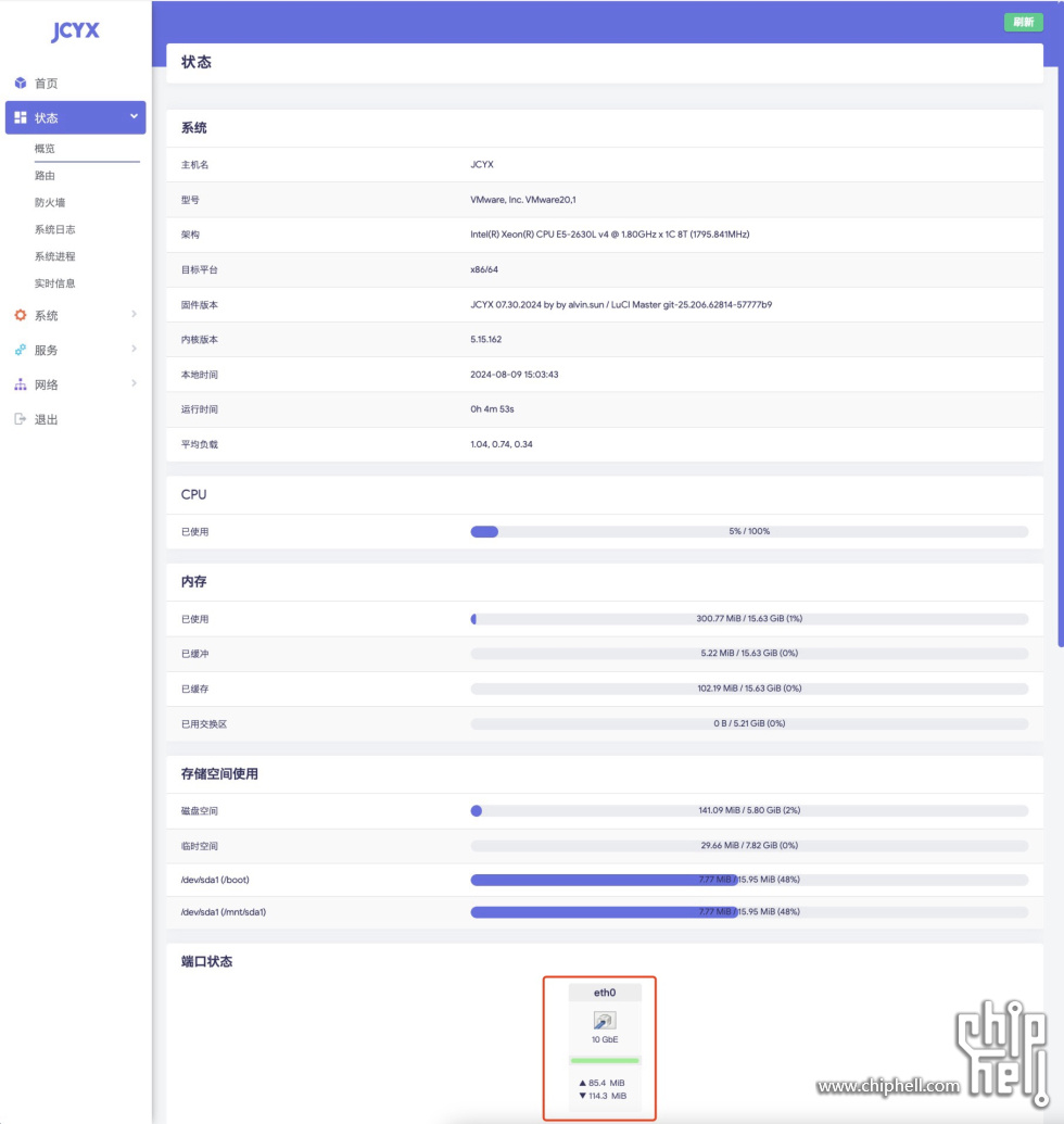

loverwind 发表于 2024-8-9 14:18
我对硬路由的要求是从光猫定位开始的,目前市面上很少符合我要求的硬路由,我的光猫是有万兆的sfp+的lan ...
如图所示,其实软路由早就实现了全万兆互通,用了这么多年也没有啥问题,但是人都是贱的,腻了又想回归硬路由:)

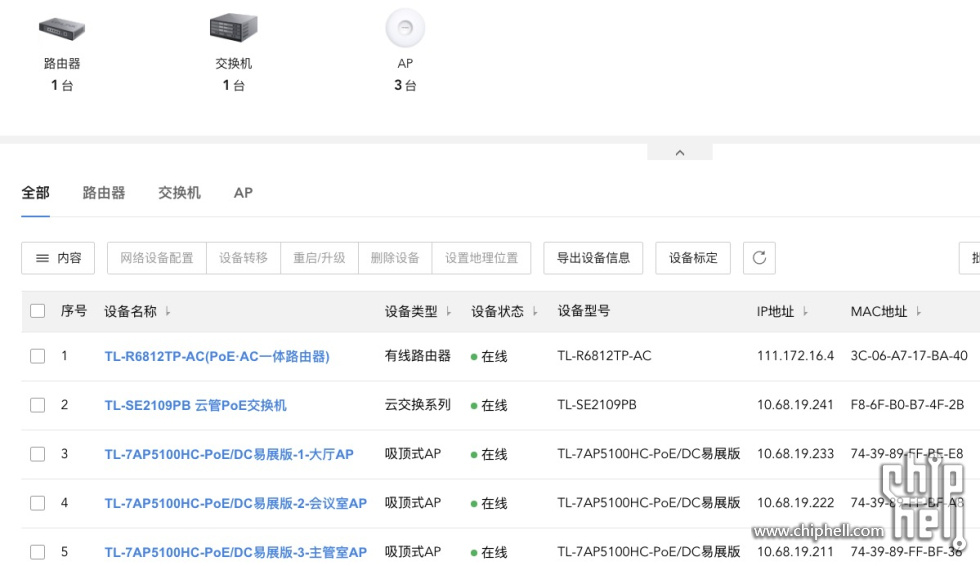

安装完毕,说说感受吧:

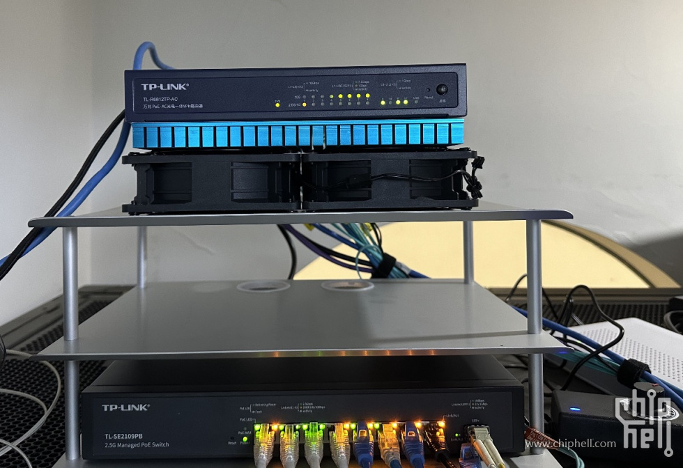

2、路由器一体机部分:TL-R6812TP-AC(PoE·AC一体路由器)这个设备让人有爱又恨, 爱的是满足我对万兆的所有需求,恨的是两点,一个是巨热,热到可以弄熟鸡蛋的程度,无奈我买了整块尺寸符合设备底部大小的长220、宽130、高17MM铝型材开槽散热片贴上去,结果散热片也烫手,遂又加了两个120的暴力风扇再下面吹,专属到6000转的,噪音巨大,才算是解决了散热的问题,温度彻底降了下来。第二个缺点是迄今没有新的固件更新,2.0.2 Build 230731 Rel.48066n就是能找到最新的了,自然是不支持Wi-Fi7的AP管理了,如果这两个月还不能解决固件升级支持Wi-Fi7 AP管理的固件,我在考虑要不要增加一个AC100来单独做管理。
3、交换机部分:TL-SE2109PB 云管PoE交换机使用温度合适,2.5G也能双向跑慢,功能太简单,就是个傻瓜交换机,也是1.0.0 Build 20230628 Rel.62841固件一年多没更新,没啥可说的。
4、AP部分:TL-7AP5100HC-PoE/DC易展版是最便宜的Wi-Fi7 AP,虽然只有双频,但是都是有线接入,所以绝对够用,最大160MHz也只能说够用吧,散热因为装在房顶所以看不到,不过感觉比较稳定,我设置了每天早上先自动重启然后开始自动信道优化,配合路由器的每天早上自动清理功能,让我觉得还是稳定够用的。
还有一个我最不能忍受的地方,就是之前我的主路由是爱快,旁路网关是OP,爱快的静态分配很好用,不需要出去的终端可以静态分配爱快的网关,需要出去的就指定到OP网关,方便管理,现在TL-R6812TP-AC的静态分配只能指定IP,不支持指定网关,导致我只能手动将需要出去的终端手动设置网关到OP,很麻烦,不知道是不是TPLINK这个型号不支持这个功能,还是所有的都不支持,太不人性化了。
