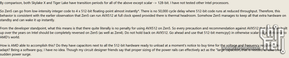

avx512性能大增, 而intel现在不支持avx512了, 一上一下, 天壤之别, avx512未来会怎么发展?
另外, cpu内存瓶颈显现

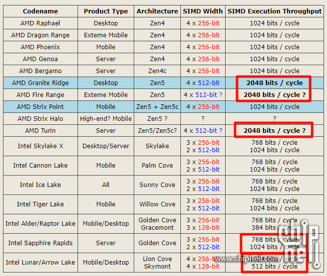

我给楼主补个图吧,就SIMD的执行吞吐量来看,zen5可以说,在座各位都是垃圾

自从Zen架构之后几乎每一代都大幅度改进avx,印象中好像只有zen3没动?但是这东西对于桌面影响有限,唯一解释就是服务器那边很需要,尤其最近两代连续大幅度加强所谓没用的avx512。

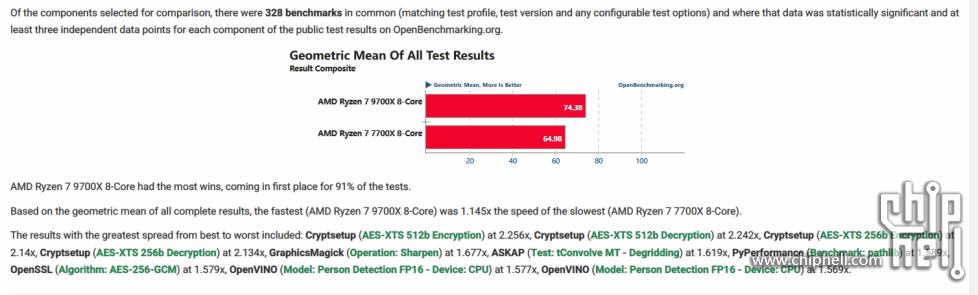

都盯着游戏看,确实游戏提升不大。
但是生产力提升确实不小啊,相比7700x,9700x生产力性能提升了14.5%以上。
