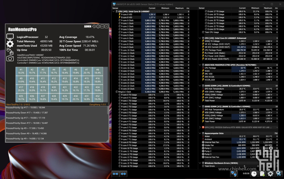

我这个u之前给1.25的sa,点下去一瞬间就卡死了,现在跑了几分钟都没事

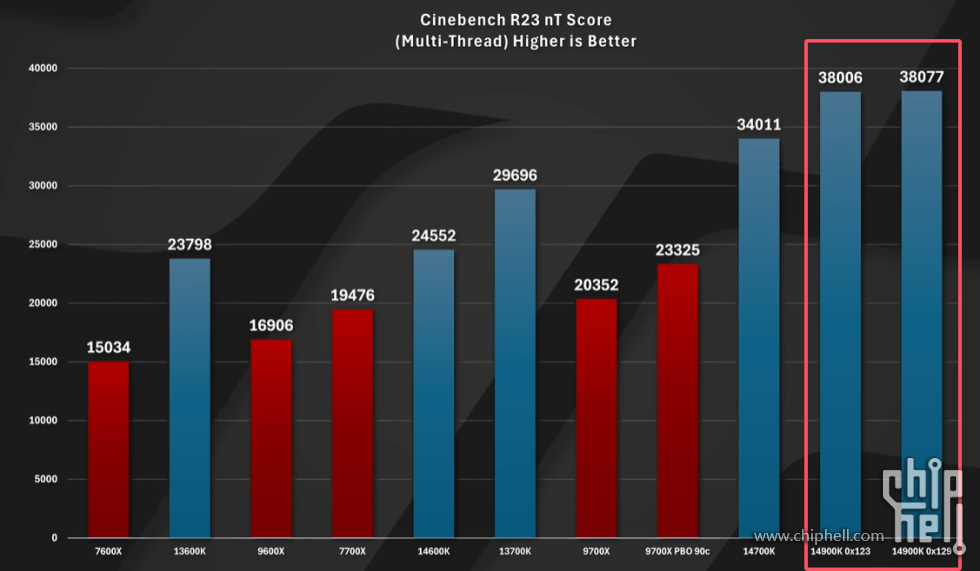

129微码的r23的双核现在能跑多少,和之前比呢,据说下降9%左右。

发表于 2024-8-9 20:59 | 显示全部楼层
nApoleon 发表于 2024-8-9 20:57
网上都有的信息为什么还要据说还要人云亦云真的是...
是说和首发评测相比,14900k/kf首发评测是41xxx分应该。
发表于 2024-8-9 21:00 | 显示全部楼层
你就直说你要黑Intel我也不踏嘛没事给你找数据显得我自己很闲的样子了...

 楼主| 发表于 2024-8-9 21:45 | 显示全部楼层
deluba 发表于 2024-8-9 21:06
那你sa给1.3试试
试了,1.35都不冻

 楼主| 发表于 2024-8-10 00:09 | 显示全部楼层
Chris1943 发表于 2024-8-9 23:24
那还能稳更高频吗,8600?
mt能跑yc不行
发表于 2024-8-10 00:17 | 显示全部楼层
只跑几分钟也没啥用处啊……
 楼主| 发表于 2024-8-10 00:18 | 显示全部楼层
崇宫澪 发表于 2024-8-10 00:17
只跑几分钟也没啥用处啊……
后面跑完一小时了都

有38000感觉已经超越253w下baseline的分数了,看来有特殊设置,可以更新看看。
发表于 2024-8-10 01:07 | 显示全部楼层
momoka 发表于 2024-8-10 00:58
有38000感觉已经超越253w下baseline的分数了,看来有特殊设置,可以更新看看。 ...
我倒觉得没啥特殊设置,系统和后台都干净点,多跑几次(不是连着)还是有机会蹦到这个数的
