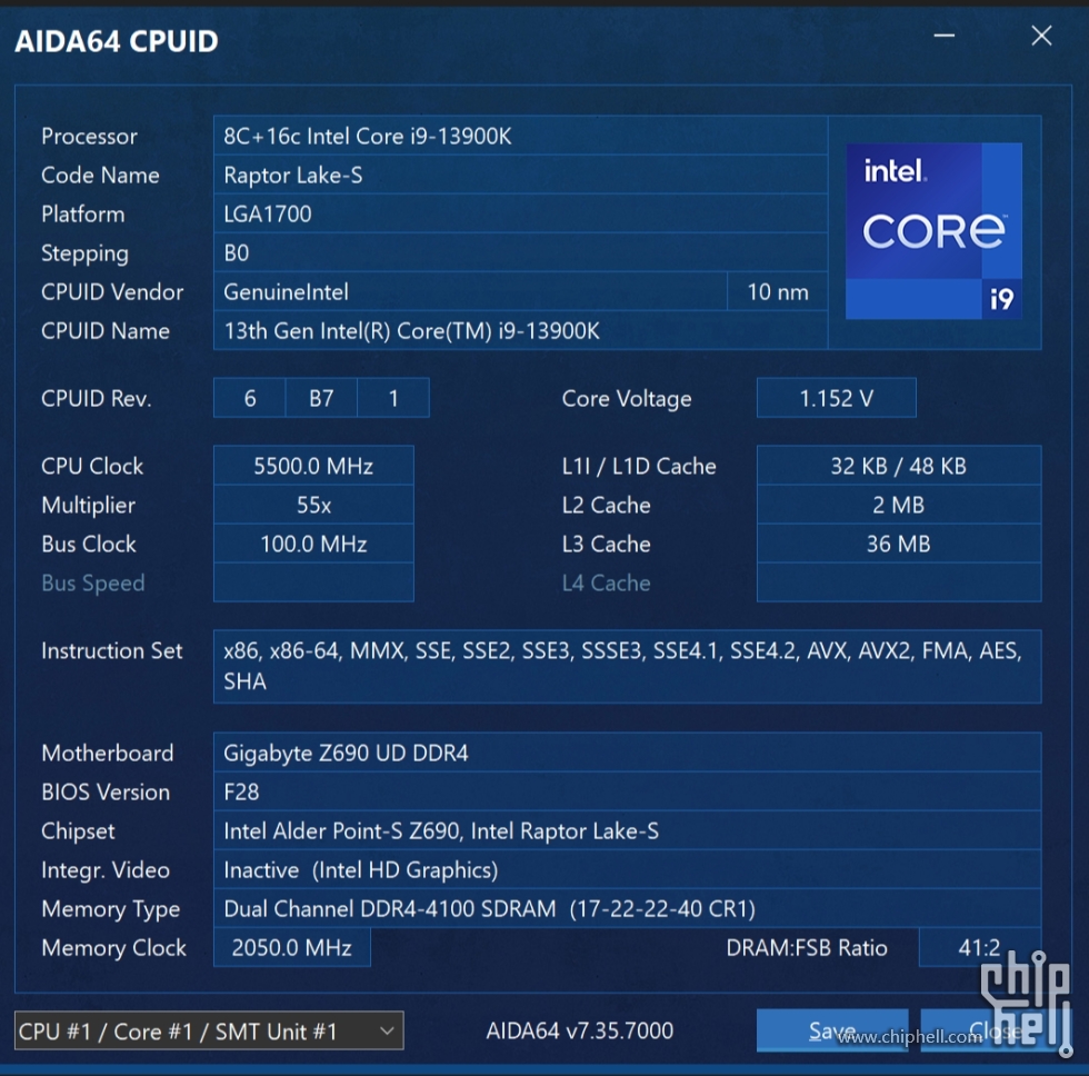

发表于 2024-8-10 20:55 | 显示全部楼层
买来第一天就这样用,快2年了至今未缩
