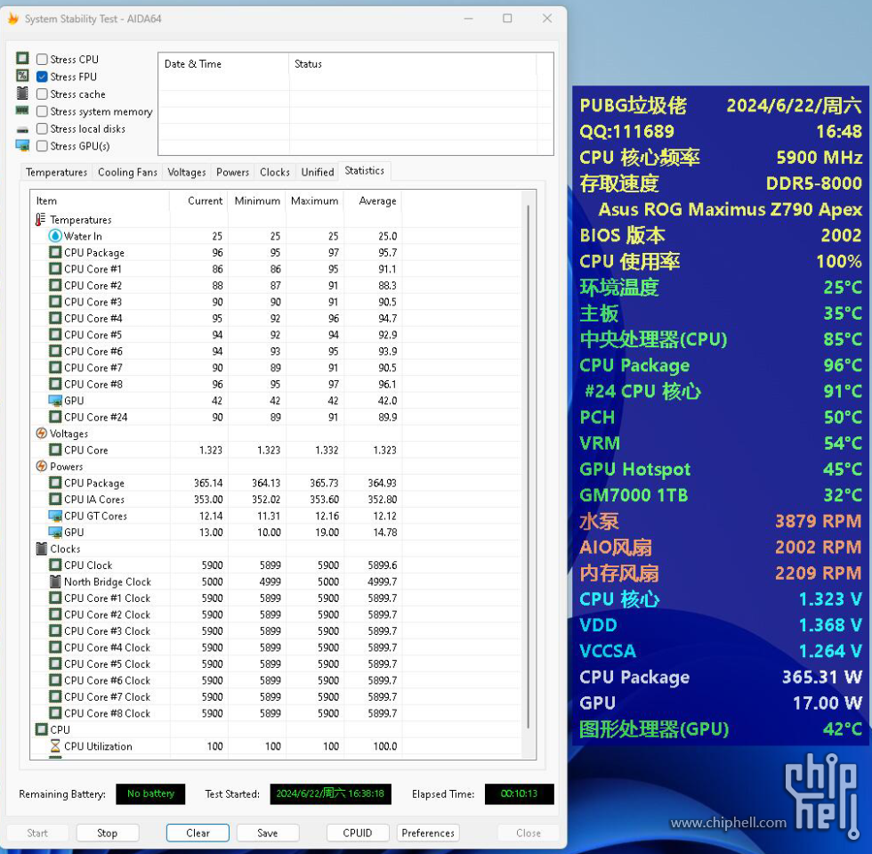

发表于 2024-8-10 22:50 | 显示全部楼层
其实,你可以请教下momoka大神。
如果喜欢折腾,200多块买套by的新360一体式来改。
不过冷液最好好一点的透明冷液。
