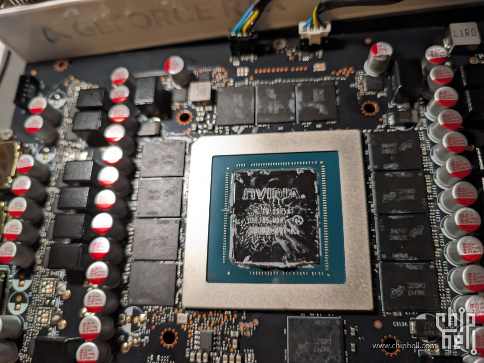

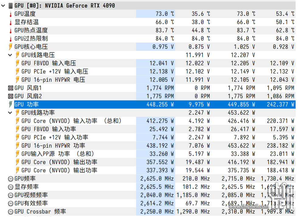

今天有空...实在受不了4090风扇噪音了...拆开换了tf7硅脂...热点温度暴降25度
只有硅油...没有脂
4090核心晶圆两边有两条竖线啊
上了头发7
最后烤鸡
发表于 2024-8-10 22:48 | 显示全部楼层
利民最新出的有tf9了
发表于 2024-8-10 22:50 | 显示全部楼层
电容上黑糊糊的是什么东西?不会是灰尘吧
 楼主| 发表于 2024-8-10 23:02 来自手机 | 显示全部楼层
cldzyc 发表于 2024-8-10 22:50
电容上黑糊糊的是什么东西?不会是灰尘吧
导热垫出厂的时候被雷犁熱刀了😅
发表于 2024-8-10 23:05 | 显示全部楼层
25度说明一开始就没贴合好
发表于 2024-8-10 23:07 | 显示全部楼层
这些非公厂家喜欢用辣鸡硅脂省成本导致的,4090FE出厂用的是7950相变片就没这问题,用了一年半一点衰减都没有

晶圆密度太高,原来标准的硅脂撑不住了。
发表于 2024-8-10 23:16 来自手机 | 显示全部楼层
ghgfhghj 发表于 2024-8-10 23:05
25度说明一开始就没贴合好
你看铜底那一圈残留就知道原来贴合状况还是可以的,基本上就是硅脂品质太烂了时间长了变这样
发表于 2024-8-10 23:21 | 显示全部楼层
首发买的 技嘉4090 超级雕 至今温度噪音都非常低。大夏天满载也就65度以下。
发表于 2024-8-10 23:52 | 显示全部楼层
你这个烤鸡核心73度是在封闭机箱环境下吗   另外室温多少呢
发表于 2024-8-11 00:03 | 显示全部楼层
我一年猛禽oc换了相变片和散热垫。原来烤机热点直接干到98-100,风扇起飞。现在核心63热点72很安静了。原厂硅脂开始还行,半年开始就衰减厉害了。

空调也不好用吗  还有感觉这种高级别显卡 还是AMD原厂卡的石墨  更用心一点阿
我现在理解为什么有的显卡要 ...
主要是这回40系卡用的硅脂太坑了妥妥的劣质产品,华硕4070ti核心温度也是这末高

核心用相变,主要是寿命长,以后都不用更换了。其他散热垫可以换高散热系数的深灰色类似稠硅脂那种手感的,显存温度也会降个十度的样子。

请问这个是哪个品牌的4090?用啥硅脂应该是厂家采购的问题吧?
发表于 2024-8-11 10:14 | 显示全部楼层
裸die的比如笔记本和显卡GPU用7950相变片这种更好。
4090这种卡也值得用好点的。
相变衰减慢,搞一次可以管好几年。

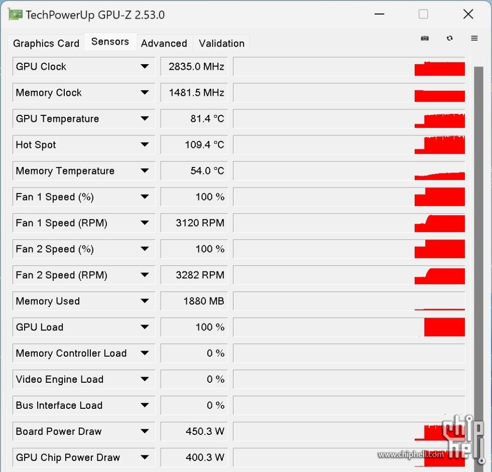

发表于 2024-8-12 20:53 | 显示全部楼层
我猛禽核心80度左右情况下 热点110度
已经跟华硕申请售后了 希望能改善一下吧
顺带一提 我的4090在首发刚到手的时候
就出现高负载下会绿屏然後掉驱动的情况
现在这个是之后 售后直接换给我的良品显卡
发表于 2024-8-12 21:02 | 显示全部楼层
这种硅脂很稀,是机器涂的,涂好了连带散热器运到组装产线(应该是)
我见过HD7470散热器半成品,跟这种硅脂一样,哪怕是7470这卡,用这种硅脂,一年后也要接近100℃
