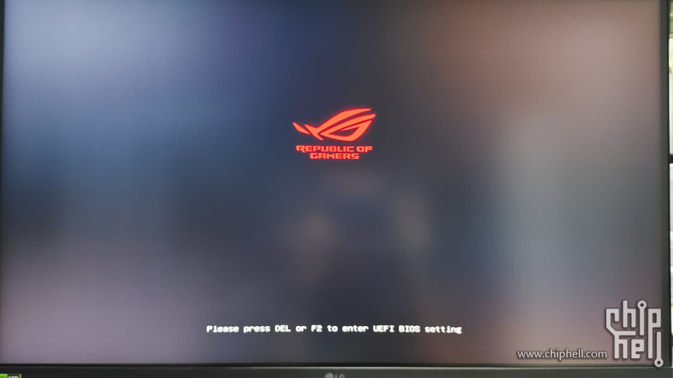

 楼主| 发表于 2024-8-11 23:37 | 显示全部楼层
梦因想而伟大 发表于 2024-8-11 23:26
有照片看下么,不知道你说的不清楚到底是多不清楚,毕竟这LOGO图片本来分辨率也不高 ...
正常logo
正常logo
正常LOGO
模糊logo(更像是logo被压扁了)
模糊logo(更像是logo被压扁了)
模糊LOGO(更像是LOGO被压扁了)

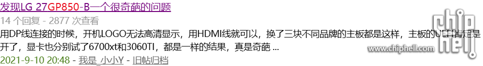

竟然发现有相同问题的帖子。。。但是这个帖子已经看不了了
