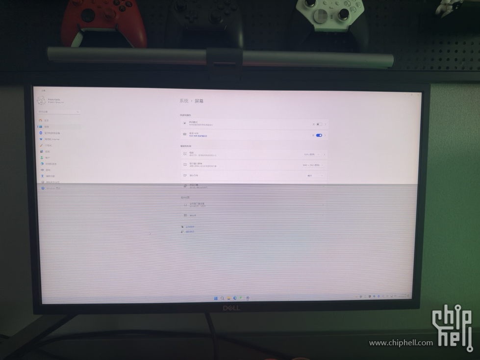

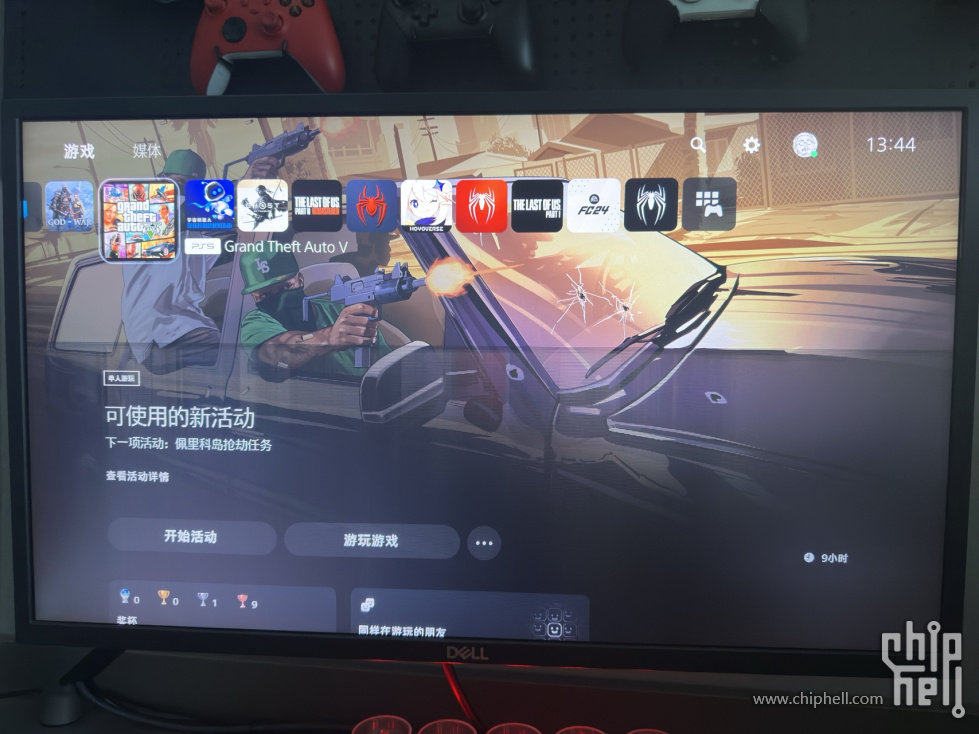

17年的机器,算起来也7年多了,因为显示效果太好又觉得够用一直没换别的~(不过这个就是办公和日常上网用下,玩游戏都是电视)。
结果今天浏览网页的时候突然暴B,我了个去,我开始还以为是线问题,结果测试所有端口,用游戏机都一样,有史以来第一回用个显示器用到寿终正寝(其它各代都是半途就换了)

发表于 2024-8-12 18:59 | 显示全部楼层
刚好是一半,要不死马当活马医,拆开重新插拔一下屏幕线试试看
早就试过了,开始我也以为是线的问题,结果用PS5,NS,PC换端口换线全部试了,一样~
然后我才发现开机没任何信号下半截都这样,看来真的是坏了

然后我才发现开机没 ...
我的意思是把显示器拆开,屏幕与主板的连接线重新插拔一下

发表于 2024-8-12 19:57 | 显示全部楼层
我怎么感觉不是屏幕的事,而是排线的问题,或者接口
就是全网都搜了,没这个类似症状
我也觉得不像屏幕坏了,今天下午突然闪了几下,然后就这样了~
发表于 2024-8-12 20:08 | 显示全部楼层
那应该是屏幕自身问题了。换个屏吧。

发表于 2024-8-12 22:51 | 显示全部楼层
u2414hb也是上个月正在浏览网页使用中突然全屏横竖线和你这个差不多一样的症状,我查了查是戴尔的通病,网上修这个的基本都是讲tab坏了,修一下两百多,加上来回邮费300多可以搞定,b站和dy上很多修的,看你显示器残值值不值得修。

发表于 2024-8-13 01:18 | 显示全部楼层
感觉像排线问题,会拆机的话可以拆开重新接一下试试。如果是屏幕坏了,哪有坏的那么均匀的。

上周五刚 1400出了一台U2718QM。。。
发表于 2024-8-13 02:15 | 显示全部楼层
厌夜 发表于 2024-8-13 01:18
感觉像排线问题,会拆机的话可以拆开重新接一下试试。如果是屏幕坏了,哪有坏的那么均匀的。 ...
