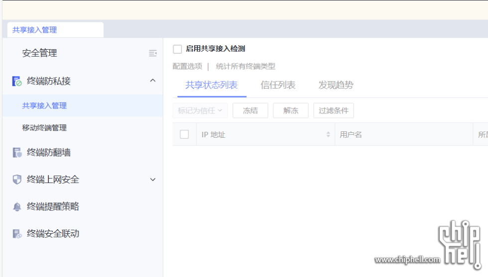

发表于 2024-8-13 13:23 | 显示全部楼层
有些网络设备本身就能禁用下接路由器,不知道怎么图破
