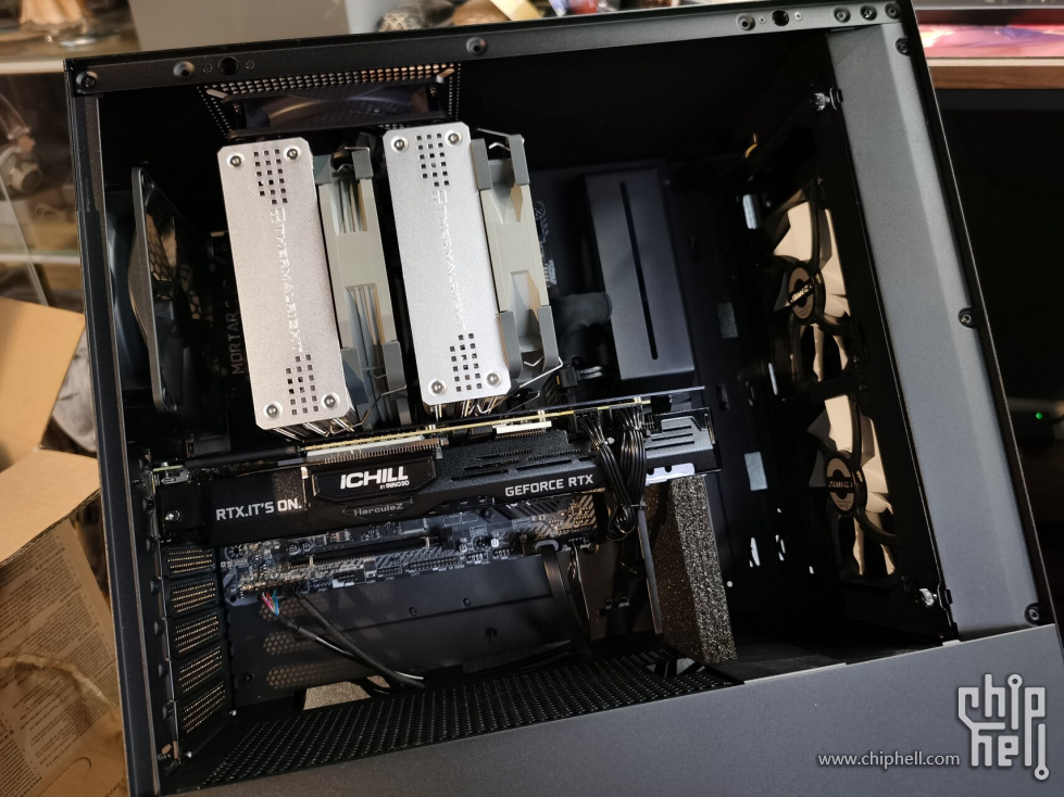

昨晚突然想起显卡支撑问题,仔细一检查还真的有坠落,赶紧想办法。由于与机箱底部间距非常小,网上没有一个合适度支撑架,脑海里想起了B站转发的油管大神NCASE M1处理支撑办法,用泡沫,于是我也模仿用泡沫和3M双面胶,把显卡前部2个角都垫了,现在稳稳当当的,平平整整,没有一点坠落。
 楼主| 发表于 2024-8-13 17:14 来自手机 | 显示全部楼层
如果时间长了,泡沫老化了,就换新的,更换很方便
 楼主| 发表于 2024-8-13 17:20 | 显示全部楼层
由于泡沫受压要降低高度,所以可以垫高一点点

 楼主| 发表于 2024-8-13 17:25 | 显示全部楼层
Barton2500+ 发表于 2024-8-13 17:22
为什么不算好高度用2个小木块或者小塑料块解决呢 就没有你说的老化或者降低高度的问题了 ...
这个空间高度无法精确测量,用无弹性的材料肯定不行,加之无弹性材料很有可能让显卡受伤。

 楼主| 发表于 2024-8-13 17:36 | 显示全部楼层
tide~ 发表于 2024-8-13 17:31
橡胶脚垫啊,量好你需要的高度、下面孔的直径(略大于脚垫自配螺丝的直径即可),1块钱不到;不过螺母大概 ...
有20个3M自粘橡胶垫,没有用上,用泡沐操作方便点

发表于 2024-8-13 17:43 | 显示全部楼层
楼上一帮不懂瞎操心的
这黑泡棉又有韧性又有缓冲,比托架好用

发表于 2024-8-13 19:32 | 显示全部楼层
我的g200机箱也是显卡和底面很近,1cm出头,用泡沫棉垫了下。
不过这个很容易老化,我隔一两个月拆下显卡就感觉泡沫棉已经被压得没有支撑力了。感觉得换更结实的材料
