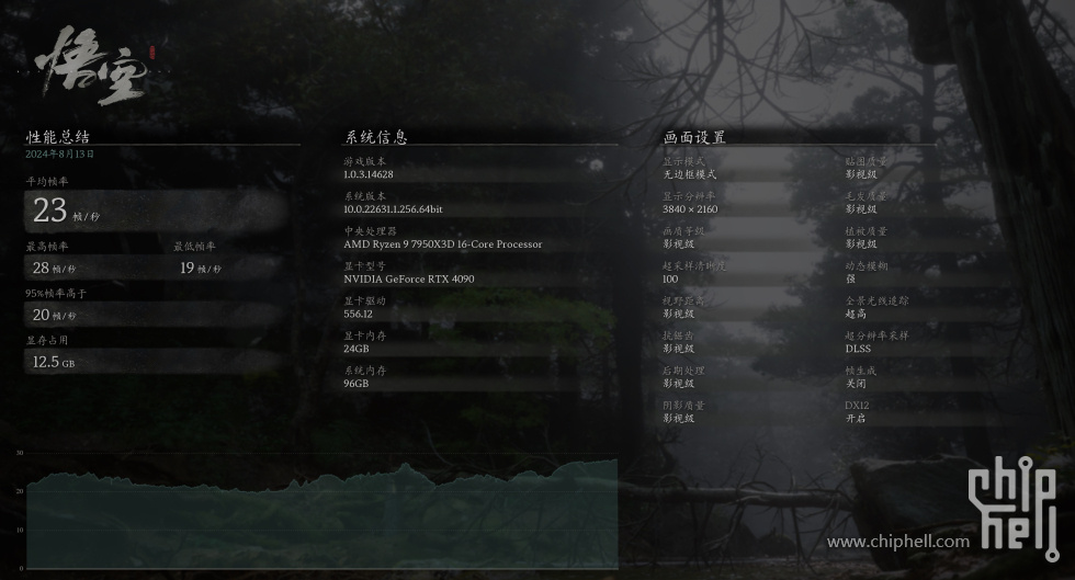

跑到非X3D核心上去了,记住这是个游戏也没用,不知道正式版会不会解决?
PS:用调度器跑完了,这回正确了
然后原生4K开光追关帧生成,这帧数。。。

 楼主| 发表于 2024-8-13 19:26 来自手机 | 显示全部楼层
大头吃小头 发表于 2024-8-13 19:25
不能强制调用吗?
应该有类似的工具吧,不过也确实没必要纠结,狠狠反馈 ...
以前这类情况,用系统自带的记住这是一个游戏就行,这次好像没用,win11系统

发表于 2024-8-13 21:18 | 显示全部楼层
没管调度对不对也这样,看其他人的7800X3D也基本这样,看来4K下还是得超显卡
 楼主| 发表于 2024-8-13 21:19 | 显示全部楼层
我调度好了,不过看了下,CPU占用率极低

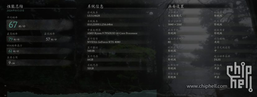

发表于 2024-8-13 21:29 | 显示全部楼层
你这假的吧,b站搜win11 7950x3d调度教学,要输入代码开启选项。然后调度就会听话了
发表于 2024-8-13 21:36 | 显示全部楼层
礼貌问候 发表于 2024-8-13 21:29
你这假的吧,b站搜win11 7950x3d调度教学,要输入代码开启选项。然后调度就会听话了 ...
嗨!这能有假?超采样清晰度设置100,帧生成关闭,其它全最高,这样就能得到一块15帧的4080了
发表于 2024-8-13 21:45 | 显示全部楼层
tianyazhu2009 发表于 2024-8-13 21:36
嗨!这能有假?超采样清晰度设置100,帧生成关闭,其它全最高,这样就能得到一块15帧的4080了 ...
hhh我这是调侃,你赶紧输入代码进记事本来调整调度选项吧,win11对amd负优化
