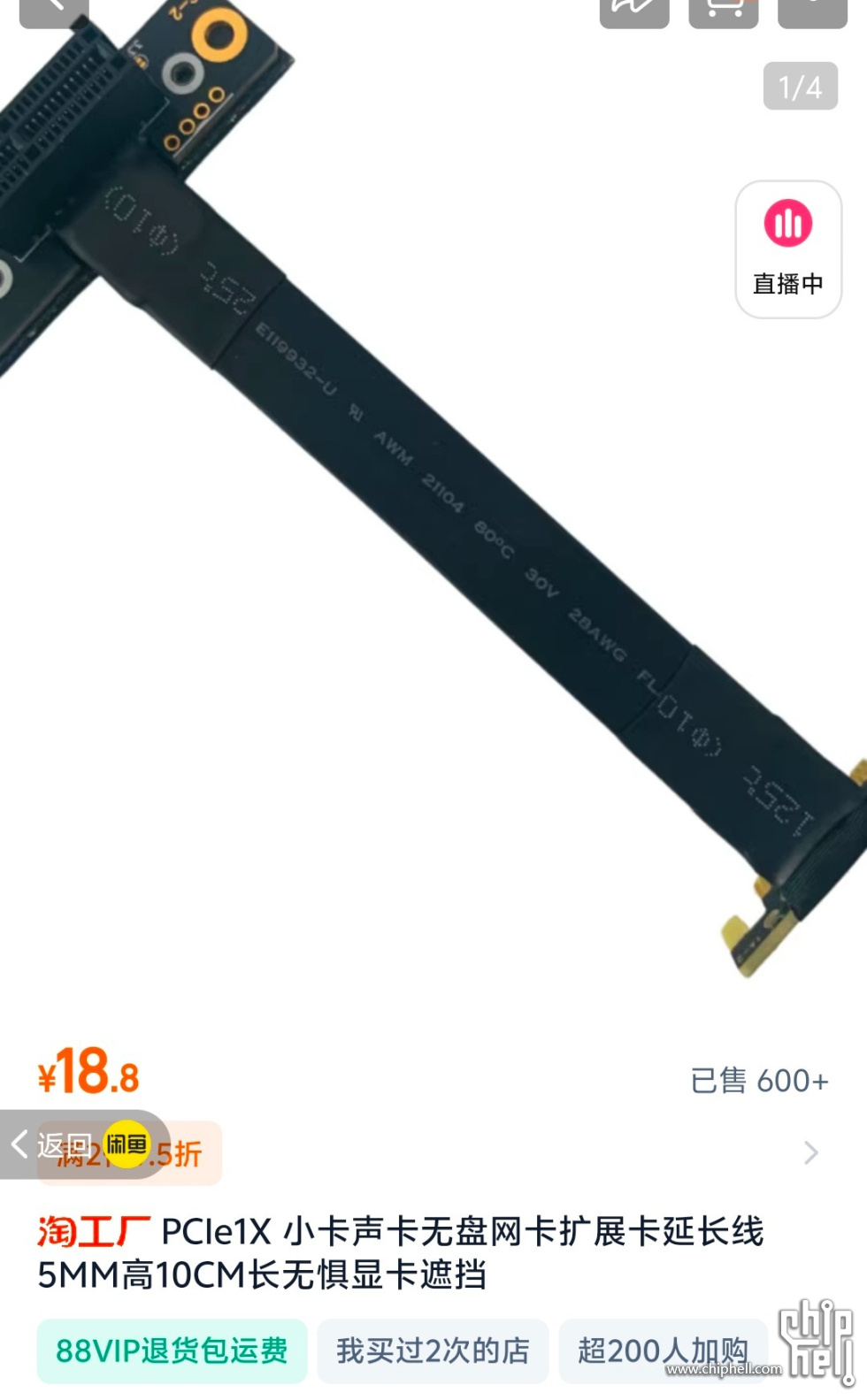

发表于 2024-8-14 11:30 来自手机 | 显示全部楼层
狼迹天涯 发表于 2024-8-14 11:01
能用pcie肯定pcie了,主要是主板上的pcie插槽儿全部被显卡挡住了,只能用USB无线网卡
好解决啊,PCIe延长线... X1那种
