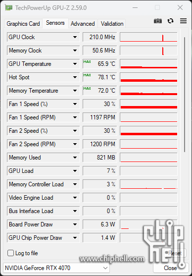

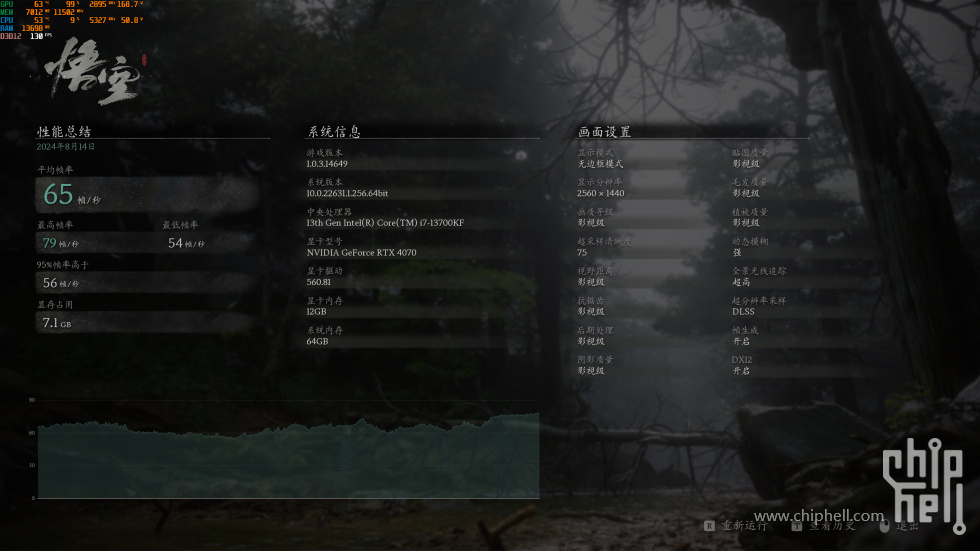

换之前是7921硅脂  昨天跑黑猴 温度73 热点93
今天闲着给显卡换了 7950相变硅脂
跑了几遍黑猴  温度降到 65 热点78
这还是刚换 之后还能再低一些?

其实之后也不会再低了,相变片在换完第一次烤机升温一瞬间就契合完成了,后面基本上都维持这个温度表现

完全正确安装的情况下,7921比7950完全磨合低1度,测试过很多显卡都是如此,如果安装有误差或者硅脂不是正品那就难说了
发表于 2024-8-15 00:47 | 显示全部楼层
温差20度应该是没磨好
发表于 2024-8-15 01:35 | 显示全部楼层
说明之前没涂好

7921不好涂 往中间挤一坨 稍微扒拉开
发表于 2024-8-15 07:47 来自手机 | 显示全部楼层
差20服就是没涂好或者衰减了,差13度也就是正常范围的最大值了,差的再多点也不正常。我3080ti换完相变片差8度
