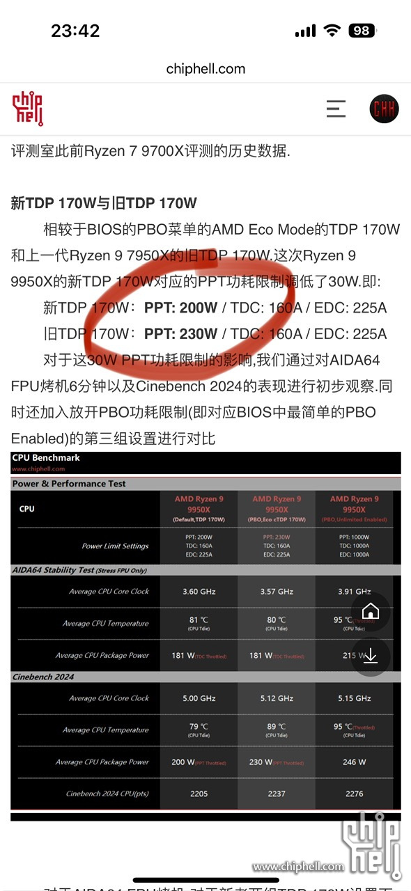

编辑在评测里划出了重点,注意,97X没有这方面的优化,虽然cTDP 65w是比77X低了,但这是带X的CPU谁会自宫到不带X去用呢…
所以97X的cTDP 105w那档的各种墙和77X完全相同,但到了9950X不是了,cTDP 170w也就是跑4.1w分的那档居然比以前7950X低了足足30w,所以瞧,这一档性能确实相比7950X提升不多但低了30w的温度优化进步明显,也就铸就了风冷的随便压~
换言之~这次的AMD工程师绝对是有备而来,就是冲着风冷能用去设计的,不然完全没必要比上一代特意降低30w然后失去一部分的性能,要知道这30w给了水冷大概率也不撞温度墙,但风冷就妥妥没戏了~

说实话,7950x自己调到170W也能这么凉快吧
 楼主| 发表于 2024-8-15 08:02 来自手机 | 显示全部楼层
可以啊,你i9当i7用也凉快啊…
