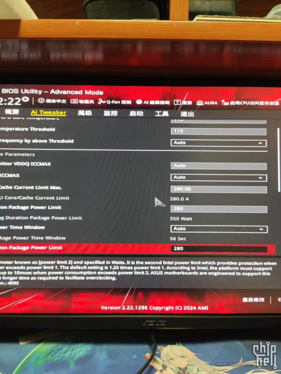

13700K 我通过定频定压的方式去超频。在功耗墙里面设置280的情况下。R23只能跑2万出头分数。如果我把功耗设置到360左右才能3.1万。可是如果我用英特尔的默认设置,我看他的280瓦的功耗就可以跑到2万9,是我哪个步骤设置错

发表于 2024-8-16 22:56 | 显示全部楼层
这个问题很好理解
同样280瓦
因为你定压了,当功率达到280瓦的时候,通过降低CPU频率从而维持280瓦功率;
默认情况下,功率达到280瓦时,电压比你定压的电压低,这样同样280瓦功率,CPU频率比你定压时候高。
