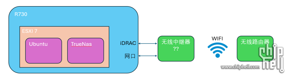

前段时间买了一台R730放在地下室。先装了ESXI7,又在里面装了Ubuntu和TrueNAS.
为了以后可以方便远程管理各种服务,准备将iDrac, ESXI,Ubuntu和TrueNAS的IP都设置成静态,也就是固定IP。
这时候碰到一个问题。因为地下室没有预留网口,机器上网只能通过无线网络。
整个结构大概如下。中间的无线中继器手头有两个设备可以选择。
1. TP Link R220
可惜只有一个网络端口。如果用来给虚拟机通信,大概iDrac就无法远程控制了
2. Apple Airport Extreme 802.11n
一台老机器,倒是有4个LAN口。尽量废物利用。
所以请教一下大家配置的问题
1. 如何在iDrac, ESXI,Ubuntu和TrueNAS里设置静态IP使他们都正常工作
2. 无线中继器应该这么设置
谢谢!

发表于 2024-8-19 02:13 | 显示全部楼层
idrac和普通网口可以共用的

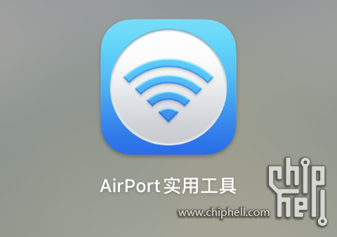

Apple AirPort Extreme 可以用作无线桥接,而且仅限于两台或以上 Apple AirPort 系列之间,可以使用 Mac/iPhone 的自带应用 “AirPort 工具” 来配置,选用 “扩展网络” 方式就是无线桥接,比如:AirPort Extreme + AirPort Time Capsule 或 Express .....
但是 AirPort 系列普遍穿墙能力不佳,假如家里是实心墙的都不是特别建议,假如不方便再铺网线或光纤的,还可以考虑使用一对 “电力猫”。
发表于 2024-8-19 09:13 | 显示全部楼层
nodlinxinyang 发表于 2024-8-17 11:05
有没有可能,我是说一种可能,普通网口也就是esxi的管理口也能做idrac接口  通俗的讲就是不用单独的idrac口 ...
iDRAC 和 ESXi Management 不是同一个概念。后者仅限 ESXi WebUI 管理,假如 ESXi 系统本身宕机不自动重启的情况就噶了;
而 iDRAC 则类似 HP iLO/Intel AMT/IPMI 这类的远控,可以直接远程控制电源开关、BIOS/UEFI、远程安装操作系统
发表于 2024-8-19 09:42 | 显示全部楼层
imyz 发表于 2024-8-19 09:13
iDRAC 和 ESXi Management 不是同一个概念。后者仅限 ESXi WebUI 管理,假如 ESXi 系统本身宕机不自动重 ...
idrac确实可以设置为与普通网口共用,即不使用专用网口,直接与工作网口绑定
发表于 2024-8-19 09:51 | 显示全部楼层
redog 发表于 2024-8-19 09:42
idrac确实可以设置为与普通网口共用,即不使用专用网口,直接与工作网口绑定 ...
噢,那就有点像是 IPMI 这类方案中 NCSI 共享网口这个方式了。
就是不清楚 iDRAC 对非专用网卡本身有什么限制?
发表于 2024-8-19 10:22 | 显示全部楼层
就是不清楚 iDRAC 对非专用网卡本身有什 ...
好像没噻限制,我一般也不会这么设置,除非确实网线或是网口暂时不够用。
我手上设备不多,暂时不知道是不是最多只支持4个网口。
反正第九代是能识别我新加的一张双口网卡,但我原生就是一张双口的,所以合起来是4个网口。
第八代的也只能设置四个网口,但我原生就是张四口网卡,所以我也不知道是不是八代只支持原生的。
发表于 2024-8-19 10:28 | 显示全部楼层
我手上设备不多,暂时不知道是 ...
服务器的话,多网口我一般喜欢 LACP,想问下 LACP 与 iDRAC 冲突吗?
发表于 2024-8-19 14:59 | 显示全部楼层
说实话我没这么配置过,我猜测的话,exsi上的LACP对IDRAC来说不起作用,相当于EXSI上的虚拟交换机与IDRAC只是共用了其中一个网口,但虚拟交换机本身不为IDRAC服务,所以虚拟交换机上面的LACP对它应该不起作用(哪怕开启了混杂模式),可能会导致一个奇怪的现象有时能正常访问有时不能(取决于上级交换机随机到哪条网线来访问IDRAC)。
