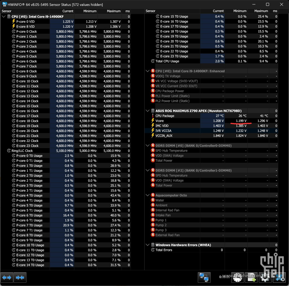

游戏方面要降压开启tvb voltage optimization就行了,作用是低温时降低电压,但你就不能offset-那么多了,要重新验证下
acll0.33+level6 5.8g的vid是1.295v 开启tvb电压优化后待机空载电压仅1.199v
顺便说下如果acll不是0.01,cstates一定不能关闭。。。关闭了acll不能正常工作相当于一直在加压
 楼主| 发表于 2024-8-17 15:35 | 显示全部楼层
ghgfhghj 发表于 2024-8-17 15:33
游戏方面要降压开启tvb voltage optimization就行了,作用是低温时降低电压,但你就不能offset-那么多了, ...
我开着做的稳定性验证,这个温度低的时候确实能降不少电压。

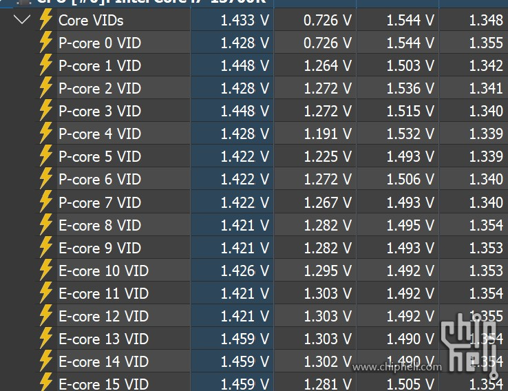

发表于 2024-8-17 19:03 | 显示全部楼层
更新完还是1.544耶
