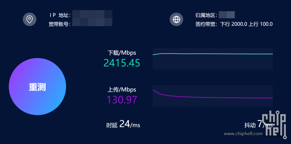

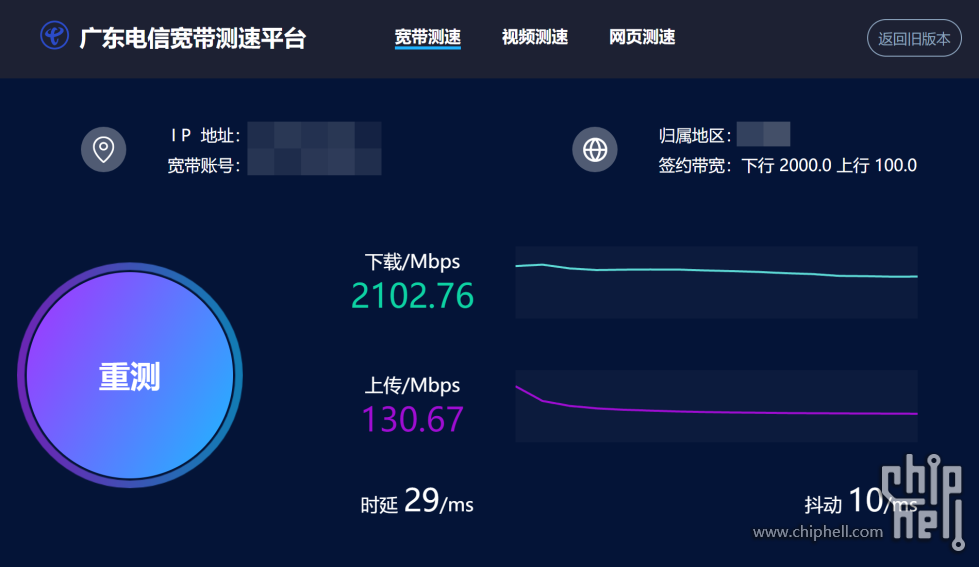

 楼主| 发表于 2024-8-17 19:05 | 显示全部楼层
重置巡天AX3000Pro+后,重新测速,发现网页测速也跑不满2.5G,观察任务管理器性能页面以太网下行速率,最高到2.2G,后半段会跌落到1.7G上下,然后在1.9-2.0G左右波动,两次测速结果如下:
换用GL-MT6000路由器(依然是桥接模式),测速发现整体比巡天AX3000Pro+快了,接近跑满2.5G,也不会出现下行速率跌落到1.7-1.9G的情况,两次测速结果如下:
最后是电脑直连软路由,测速结果和GL-MT6000情况相似:
我又试了在软路由上安装iperf3,电脑经【巡天AX3000Pro+】进行双向测速,又能跑满2.5G上下行速率(实际2.37Gbps)
不知道有没同样环境的朋友能帮忙测试验证一下?

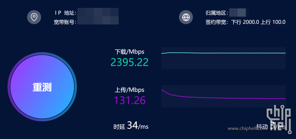

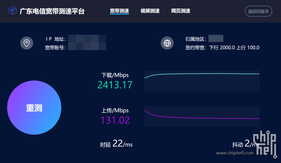

 楼主| 发表于 2024-8-19 21:38 | 显示全部楼层
今天收到换新设备,生产日期:2024/04,硬件版本号和boot版本号都没变,自带的系统固件版本号:V1.0.0.2B2.8000
有线桥接测速,下行非常稳定跑满2.5G带宽,多次复测都很稳定;升级到最新固件V1.0.0.3B4.8000(和换新前的系统版本号一致),有线桥接测速依然稳定跑满2.5G下行。
问题算是解决了,有可能是第一批次硬件问题?

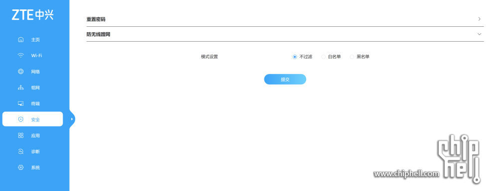

楼主在吗?你试一下,把防火墙改低试一下,在安全里面。防蹭网也关了。
 楼主| 发表于 2024-8-20 15:44 | 显示全部楼层
桥接模式,只找到一个【防无线蹭网】,是未启用状态的。没有防火墙开关。
