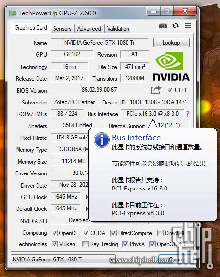

微星Z97a Gaming 9 ack主板,显卡插在正常的PCIE 3.0 x16插槽,运行GPUZ,结果显示显卡运行于x8模式,且运行显卡测试时,模式不变。
已经运用替换大法,将CPU由4770k替换为4790k,将显卡由1080Ti替换为1070Ti,结果依然如此。而这两块显卡,在另外一块主板上则正常工作在x16模式。显卡均用橡皮擦过金手指,显卡插槽也用皮老虎吹过。主板其余各插槽均未占用,所安装的M.2接口SATA SSD是三星860EVO,占用带宽来自PCH。
是不是说明主板的PCIE 3.0 x16插槽出毛病了。
谢谢各位赐教的大佬。
换上了舍不得用的另一块微星Z97a Gaming 9 ack主板,显卡正常了,说明是主板的第一个显卡插槽有问题了。
发表于 2024-8-19 08:03 | 显示全部楼层
检查一下BIOS里的设置有没有问题,或者升级一版BIOS看看。楼主你这个问题让我想到屏蔽B650主板上显卡降速到PCIE 4.0 X1的bug,我是重新刷了一遍BIOS解决的
 楼主| 发表于 2024-8-19 08:08 | 显示全部楼层
αx1973 发表于 2024-8-19 08:03
检查一下BIOS里的设置有没有问题,或者升级一版BIOS看看。楼主你这个问题让我想到屏蔽B650主板上显卡降速到 ...
BIOS恢复过默认。已经是最新版BIOS。
发表于 2024-8-19 08:44 | 显示全部楼层
问一下客服,寻求一下技术人员。
当然也有可能是主板的X16坏了。但即便是3.0 X8也够用了,损失好像才10%不到。
发表于 2024-8-19 08:58 | 显示全部楼层
b550刚刚遇到这个问题。pcie4 *16跑在*8。
显卡重新插拔了一下就好了。看了评测pcie4性能损失在2%。
自我评估了一下,可能是之前装的显卡支架问题,之前装了支架又拆了。
发表于 2024-8-19 09:12 | 显示全部楼层
以前遇到过,反复插拔几次就好了,没事别多拆,应该是主板插槽金属弹片质量一般,有时候无法完全接触导致

发表于 2024-8-19 09:28 | 显示全部楼层
应该是接口寄了

发表于 2024-8-19 09:30 | 显示全部楼层
还原下主板bios,还不行的话基本上主板坏了。
发表于 2024-8-19 09:30 来自手机 | 显示全部楼层
请仔细检查cpu插座,极大概率有针脚是歪的,你要从不同的角度看针脚。

发表于 2024-8-19 09:52 | 显示全部楼层
你pcie几个插槽只插显卡了吗?别的槽插卡不就被拆分了么?

发表于 2024-8-19 10:57 来自手机 | 显示全部楼层
第二条差个固态,能拆分就是插槽问题,不能就是CPU问题

发表于 2024-8-28 12:44 | 显示全部楼层
应该是后8X那段金属片有问题 前段你连开机都开不了

发表于 2024-8-28 13:10 | 显示全部楼层
换槽修理 之前医院有配看片的专业卡接多个显示器 也是前半8X的 结果槽坏了 因为配置老 之前运维有问题经常插拔 测试后 显卡没问题 主板只能修槽去
