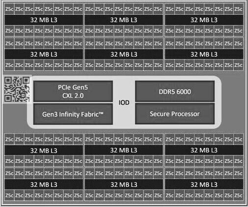

发表于 2024-8-19 19:15 | 显示全部楼层
8owd8wan 发表于 2024-8-19 17:39
cache 大了后,xbar不好搞。所以inter才转向ring的
后来核心数量太多又转向Mesh了

发表于 2024-8-19 19:27 | 显示全部楼层
Mufasa 发表于 2024-8-19 19:15
后来核心数量太多又转向Mesh了
是的啊,权衡之后,为了服务器,就做mesh了。
inter很清楚。
Ring:延迟低,带宽大,成本低,核间互联爽,但核数上不去,理论上12个极限了
Mesh:延迟高,带宽提升难度大,成本高,但可以堆核,堆五六十个也可以
我还是这么说,不可能既要又要什么都要,这个世界有其物理规律,人,胜不了天。
发表于 2024-8-19 19:35 | 显示全部楼层
所以说看这个16核一个CCX的Zen5c怎么实现的呀。
8owd8wan 发表于 2024-8-19 17:27
那样的话,意义不大。
inter的ringbus是多核互联效率的极限,不要想着打破这个位面物理规律嘛 ...
不是。
ring是6-10核内性价比和性能的综合最优选择,但不是极限。
