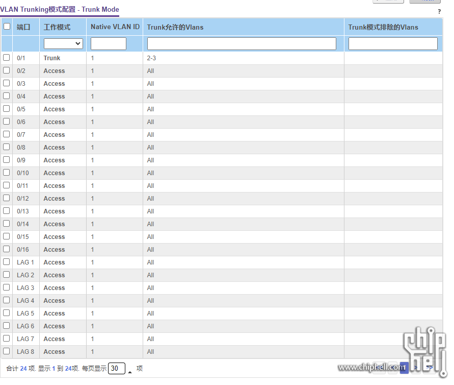

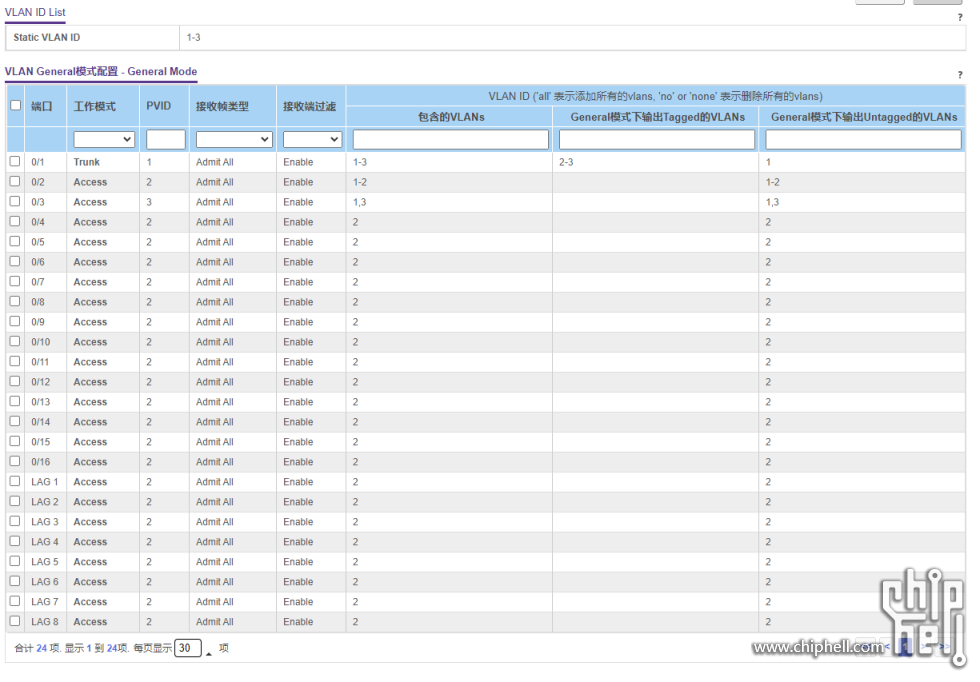

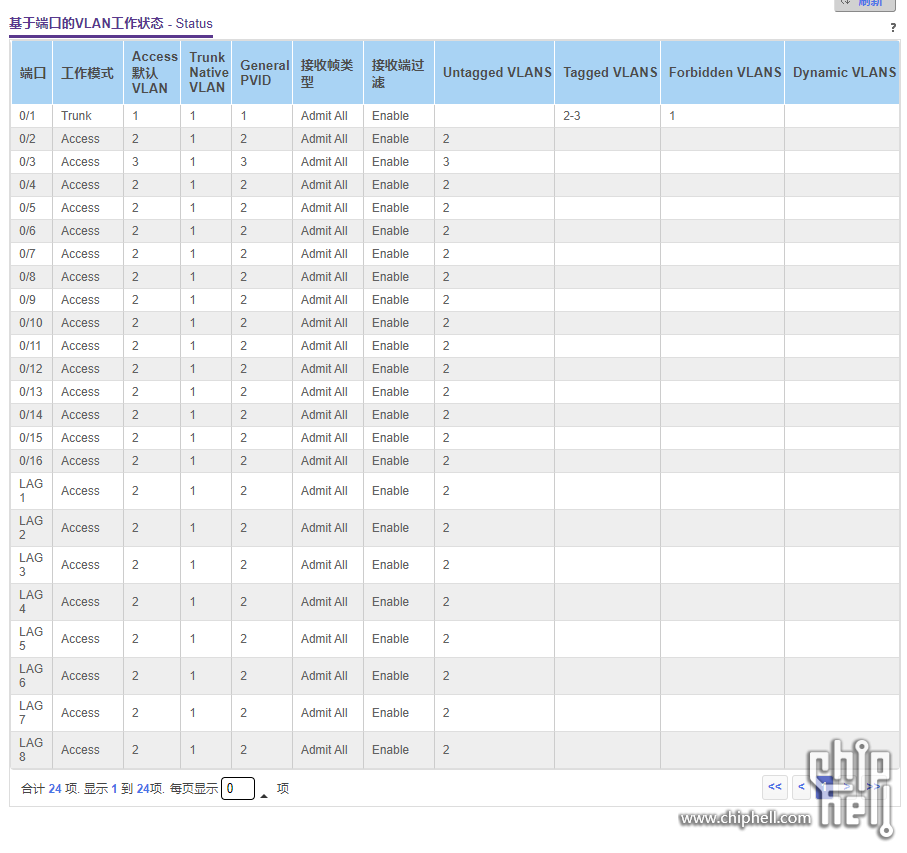

前几天在JD上买了一个兮克的万兆交换机 12口2.5G 2个万兆光和万兆电 SKS7300-12GPY2XGT2XGS
用基本的功能时没有问题。但是设置了Vlan后,总是出现丢包。
设置如下,
1 口为trunk口,vlan 2 和vlan 3 tag口
3 口为vlan 3 的untag口。
2, 4,5,6......其他的口均为vlan 2的untag口。
另外一个tplink的5口交换机。
3 口为vlan 3 的untag口。
2, 4,5口均为vlan 2的untag口。
兮克的3口连接光猫。两个交换机的1口互联。tplink的3口连接x86路由器的wan口,2口连接x86的Lan口。 其他的PC, AP等接在兮克的其他的网口上。
现在的问题是,通过PC ping x86的路由器, 丢包率为0%, 但是ping www.taobao.com,丢包率为7~10%。 从x86的路由器ping的话,丢包率也是7~10%。
设置的界面如下,求救是哪里设置的不对吗?

看着太复杂,从你需求来看,只需要将光猫口经trunk tag给另一个交换机就行了。那么只需要配置一个vlan 3,其他都是untag 默认vlan 1就可以了。
不同厂的交换机,对协议的理解大差不差,不过,尽量同品牌,省事好多。如果是我,不如再买一个同品牌的交换机来配置。另外,配置能简化、不复杂。
发表于 2024-8-20 08:49 | 显示全部楼层
非truck的acess端口接受类型要选仅不带标签,然后端口隔离开一下应该就没问题了
发表于 2024-8-20 08:50 | 显示全部楼层
也就是设置调整为,
1 口为trunk口,vlan 1 untag,vlan 3 tag口
3 口为vlan 3 的untag口。
其他的口均为默认vlan 1的untag口。
另外一个tplink的5口交换机。
3 口为vlan 3 的untag口。
其余口均为默认vlan 1的untag口。

Trunk的vlan也能untag吗? 应该是vlan 1的tag口,vlan3的tag口吧。
这个TPlink是以前用的,用了vlan 1,2,3,设置没有去改,所以就保留了。
以前用H3C的交换机,这样设置很正常,换了兮克就不行。
怪了。

当然。trunk口可以设置无tag的数据属于哪个vlan的。通常是vlan 1。兮克也支持trunk无tag设置的。
