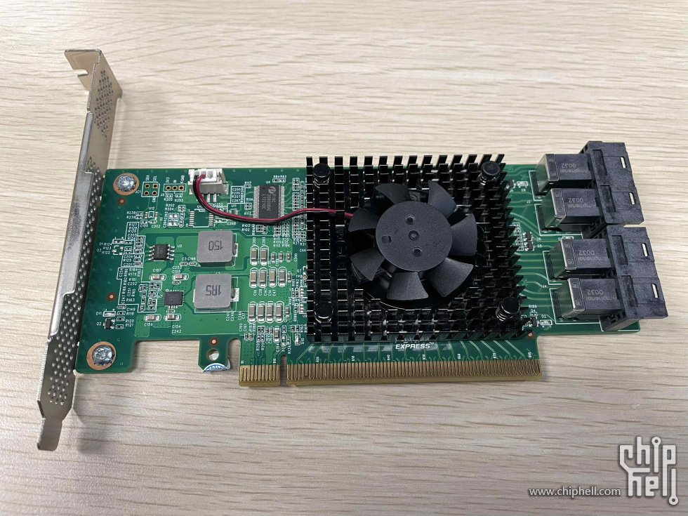

 楼主| 发表于 2024-8-20 20:29 | 显示全部楼层
发表于 2024-8-20 20:36 来自手机 | 显示全部楼层
买个pex8796 别说4个 20个都给你转出来~~~
发表于 2024-8-20 20:38 来自手机 | 显示全部楼层
黄鱼找的图,其实也可以8764 不至于那么极端

PLX芯片都这么猛的吗

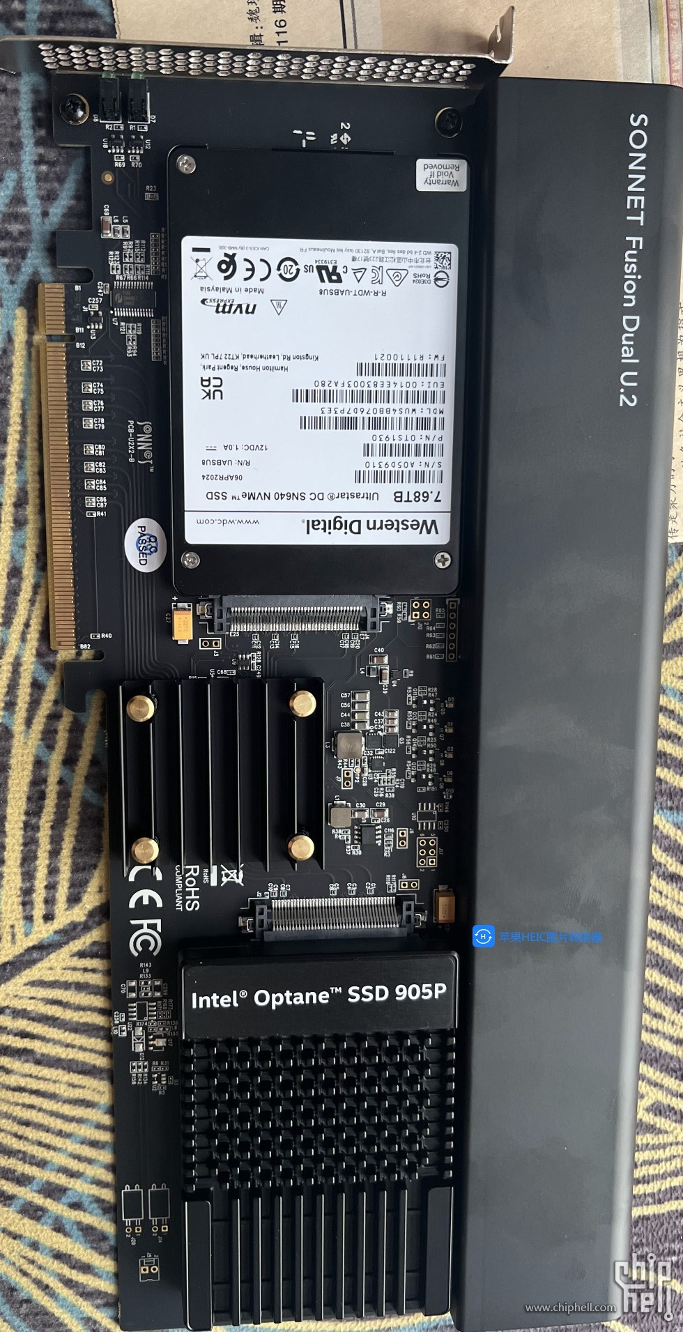

发表于 2024-8-21 03:39 | 显示全部楼层
我工作室mac pro主力机用的是这个,缺点就是贵。官网说windows也兼容,不需要拆分

 楼主| 发表于 2024-8-21 19:50 | 显示全部楼层
Stan1982 发表于 2024-8-21 03:39
我工作室mac pro主力机用的是这个,缺点就是贵。官网说windows也兼容,不需要拆分 ...
看着就应该不便宜
