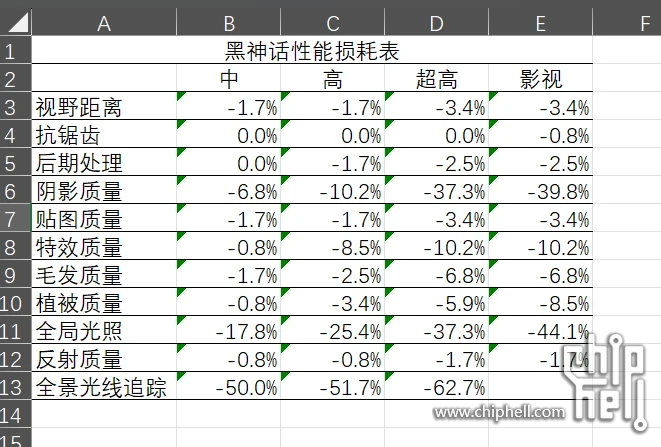

75默认。效果和85一样的,看右面写着质量,这一档就是一样的,不管数字多少。
下面的表格,可以降低一些。还有可以试试看画面调成21:9,看看帧数会不会提高。

好的,我是4k开85顶不住了
