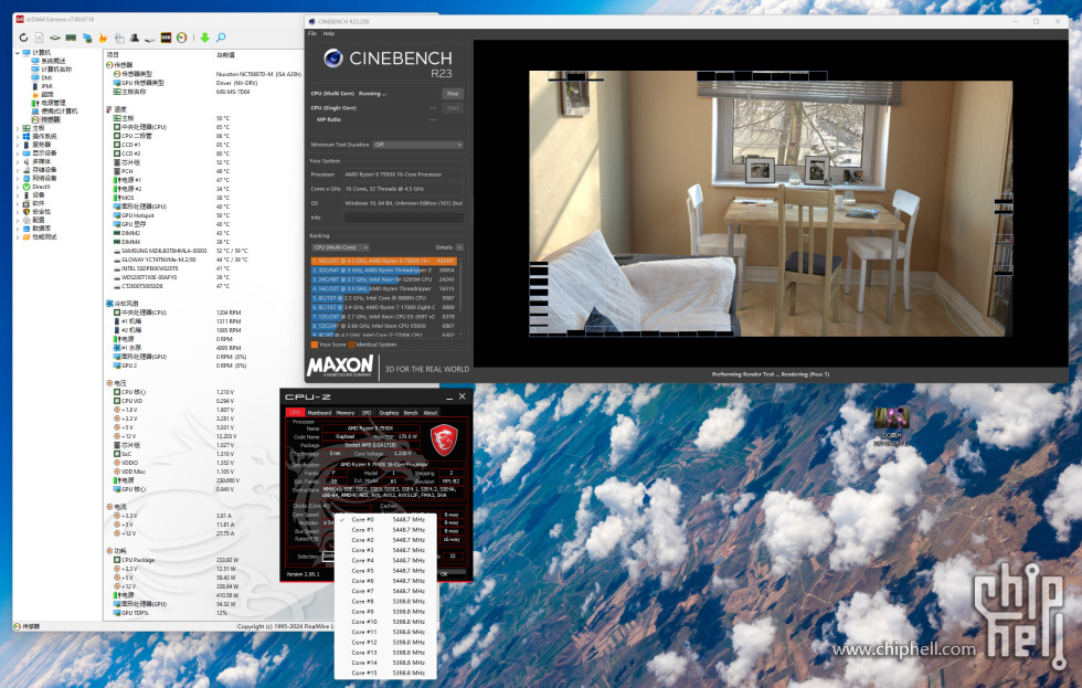

室温25度,r23破4w分,压力测试234瓦稳定在86度,应该还能掏一点到4w1,这LCL橙汁风味aio压9950x绝对够用了
真是inin又joyjoy啊

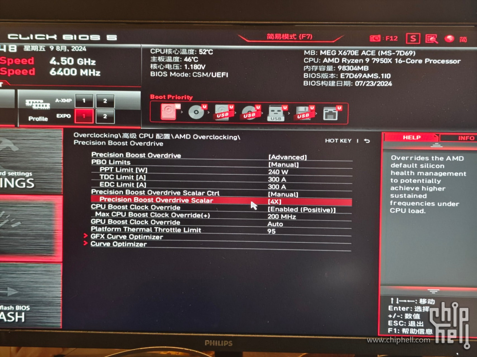

不过目前pbo2尝试冲41000失败了,negtive50和negtive100好像并没有带来性能变化,基本上就保持在能压住的极限93度@250w附近,不清楚是不是菌龟的bios哪个部分锁了电压或者其他什么
outel-z并没什么卵提升
vray对比早期pbo提升7%

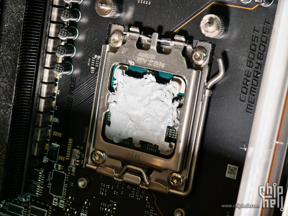

硅脂用的阿萨辛3边上抠下来的两年陈tfx,这水泥跟新的似的,可惜用完了,先凑合用

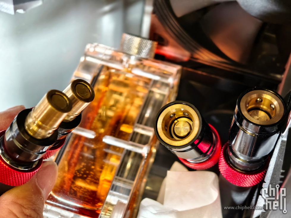

某国产v4止水快插真不错,几乎滴水不漏

发表于 2024-8-20 20:44 | 显示全部楼层
某国产v4止水快插不错,麻烦告知关键词
 楼主| 发表于 2024-8-20 20:45 | 显示全部楼层
叫我悠扬 发表于 2024-8-20 20:44
某国产v4止水快插不错,麻烦告知关键词
就那个,by
发表于 2024-8-20 20:47 | 显示全部楼层
1、这个分数比较高了;
2、试试黑猴那个的评分,测试工具那个,看机器是否会重启蓝屏啥的;
哈哈啊。
发表于 2024-8-20 21:03 | 显示全部楼层
7950x pbo分高时候,担心不稳定的话,跑aida64  测试里的julia试试。
 楼主| 发表于 2024-8-20 21:04 来自手机 | 显示全部楼层
我看看,刚才跑了一阵子fpu了

 楼主| 发表于 2024-8-20 21:32 | 显示全部楼层
草,秒黑,估计要加防掉压
我降回-40了

 楼主| 发表于 2024-8-20 21:39 来自手机 | 显示全部楼层
mofeielva 发表于 2024-8-20 21:38
菌规星默认设置选项里不是最高只有85么
你在pbo2里手动设置温度墙就行
发表于 2024-8-20 21:43 | 显示全部楼层
银月 发表于 2024-8-20 21:39
你在pbo2里手动设置温度墙就行
其他都默认不动就行是吧?
我明天试试
买了个大雷,超不爽,哈哈
7000系列的积热真的就是差一点点,但凡散热给力点,但凡调教再精细点,但凡...所以花了时间和精力下去就能有不错的回报.
 楼主| 发表于 2024-8-20 21:44 | 显示全部楼层
mofeielva 发表于 2024-8-20 21:43
其他都默认不动就行是吧?
我明天试试
买了个大雷,超不爽,哈哈
对那些c-states啥的都不动
只改pbo2里面的两页,降压你先15,倒数第三行那个就是手动温度墙了

银月 发表于 2024-8-20 21:32
草,秒黑,估计要加防掉压
我降回-40了
zen4超频极难跑julia,也不用太纠结,,zen5倒是改进了这个,随便跑。

 楼主| 发表于 2024-8-20 22:26 | 显示全部楼层
mofeielva 发表于 2024-8-20 22:25
我之前是按照这个设置的,但是减15 都蓝屏,一气之下就改85°温度墙了
哦对了,还有电源那里的防掉压开个4
 楼主| 发表于 2024-8-20 22:27 | 显示全部楼层
很抽象,生产力场景完全没问题
发表于 2024-8-20 22:34 | 显示全部楼层
银月 发表于 2024-8-20 22:26
哦对了,还有电源那里的防掉压开个4
啊,哈哈,这个没动,有截图没,大佬发一个,我再抄抄作业
 楼主| 发表于 2024-8-20 22:36 | 显示全部楼层
左边oc点进去往下翻,电压设定第一个DigitALL power里第一项应该是
