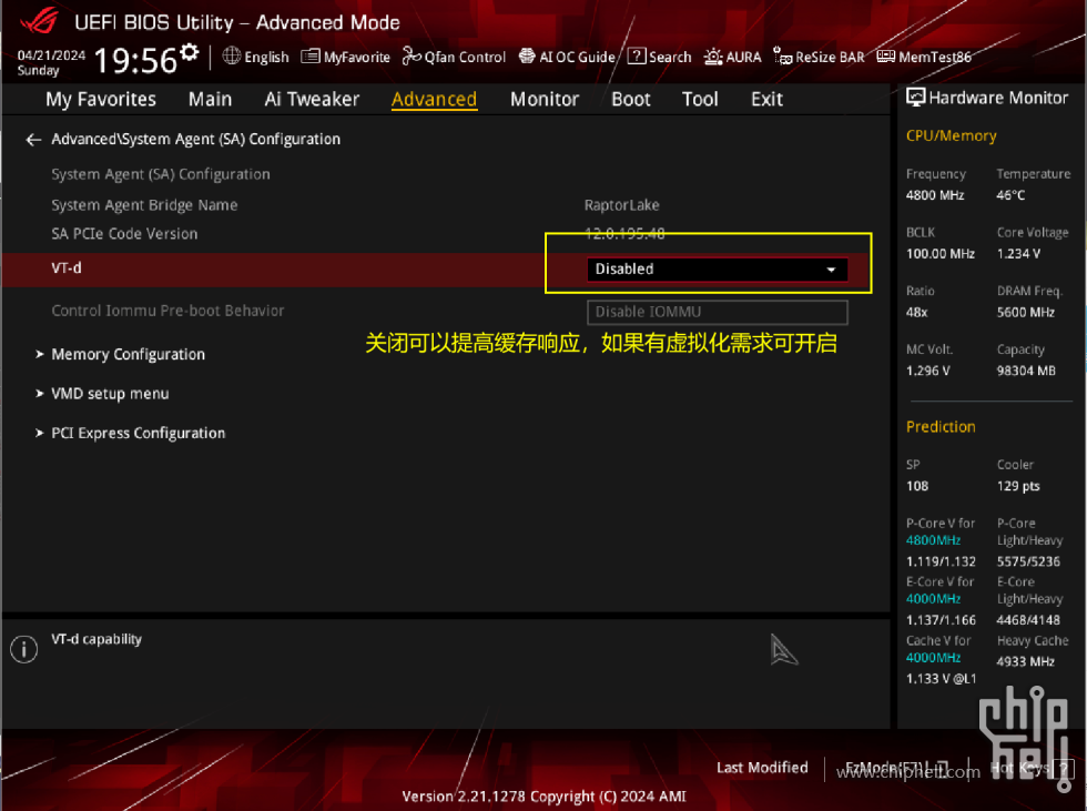

其中AC、DC Loadline我感觉和负Offset效果差不多,可以保持默认,或者0毫欧母
很关键的一项是防掉压ASUS一定设置为LV1,微星设置为LV8,身边设置为LV7的缩刚的大有人在,
具体原理看我其他帖子 https://www.chiphell.com/thread-2626172-1-1.html
为了使得您的爱机能够多活两年,华硕用户请尽快将防掉压设置为LV1,微星用户设置为LV8
如果CPU电压不够就加压或者正Offset

发表于 2024-8-22 12:08 来自手机 | 显示全部楼层
Roselle 发表于 2024-8-22 11:32
楼主用过139k/149k+ROG纯血吗?lv6都能掉0.15v,lv7都能掉0.05v,你来个lv1,直接掉0.5v???是不是空载电 ...
他连vrmll的作用和不同主板的用料设计导致的物理掉压情况区别都不知道就在这大放厥词,高端甚至旗舰主板用这么高的vrmll设定无异于让cpu在空载时慢性自杀
发表于 2024-8-22 12:16 | 显示全部楼层
微星L8都掉压掉成什么了,正常z板你不超频auto就行
发表于 2024-8-22 12:20 | 显示全部楼层
???? 看到图我颇震惊的
CPU型号不谈,大核剩48、小核剩40
但是PL1、PL2、ICCMAX全部拉到最高
怎么不跑个CB15 50圈开HWINFO看看捕捉到的VCC有没有超过1.5V?
之前就是BASELINE BIOS预设值存在VCCMAX一样会爆冲到1.5甚至1.6V的状况
建议不要出来误人子弟
