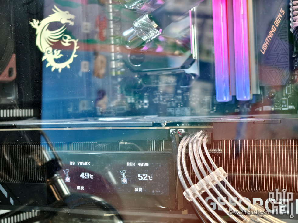

不可能所有厂商所有型号都用劣质货的,我全新未拆封4090超龙x入了快2年了,到今天温度和新上机时也没啥变化,而且只清过一次灰
