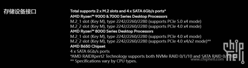

这个主板有2个m.2,一个pcie5.0一个4.0,问了卖家,官网说明也查了,就是没有说哪个是CPU直通的,请教各位大佬了,是AMD现在都一样了?
总结:都是CPU直出的。

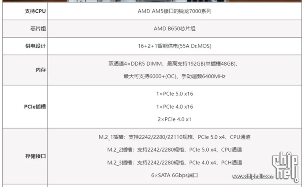

没说就是默认最近的ssd和pcie直通,其他都是二仙桥转(哦,650没二仙桥,那也是转

这™不是写了吗,2个都来自CPU。B650南桥只提供4个SATA

我感觉这个意思应该是不同的CPU,主板支持的形态不同,可以推理得到都是CPU直通?那为啥有一根一直是4.0?这么推理的话应该是第一根直通,第二根不是

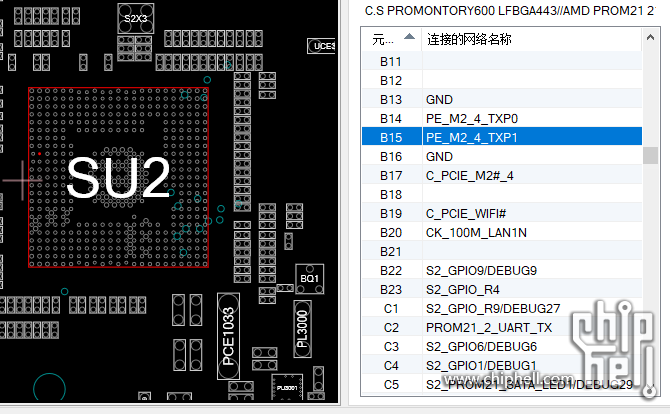

我这有图纸一眼看见2个都是直出,别和我杠

不是的
照你这么说
那显卡X16插槽也一直是4.0,难道它是芯片组出来的?
事实是AMD不要求B650主板必须支持Pcie 5.0,板厂如果想做当然也可以做,但多数板厂选择只给一个Gen5的M.2甚至不给的也有。
显卡插槽和两个M.2都是CPU直出,说明书写得很明确。
9000和7000系 cpu直出的28条pcie通道中有24条可用
那么显卡插槽的速率就是pcie x16,两条m.2各自都是x4
8700G和8600G只能用16条,那么显卡槽必须降为x8速率
8500G只能用10条通道 那么显卡槽和第一条M.2都是x4速率,还有一条M.2只能半速了

上面那个图就是说明了两个M2走的CPU,要是走芯片组的话和你插什么CPU有毛线的关系,干嘛还要特别标注

没跟你杠,单纯从你截图的这段话来说,没有说明是CPU直出的,我看别的牌子是有明确写清楚是CPU直出

怎么没有逻辑了,如果走芯片组的话,3.0/4.0或X4/X2都是跟着芯片组走的,你换7000系列还是8000系列是不会有改变的,所以就没有标出来的意义,就算标出来也是一模一样的,现在他说明书既然标出来不一样了,正好说明他们都不是走的芯片组,既然都不是走芯片组那就只有一种可能,就是全都走的CPU

我觉得这写的很清楚了

都和cpu有关系了,不就是说明是cpu出来的吗?

xxCPU  M1 M2
xxCPU  M1 M2
xxCHIPSET  SATA
这还不清楚???
还不同cpu的不同表现,你要不要看看自己说的啥?

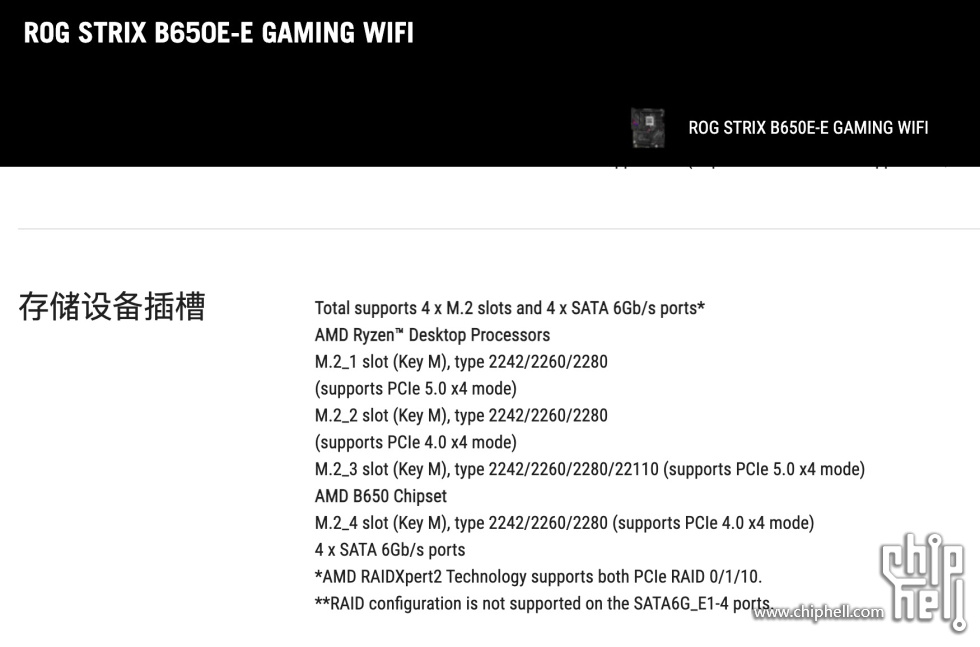

4楼那种标法:M.2、PCIe按CPU、chipset分开,就是直出、桥出来的表述方式;除非厂家不讲武德;
17楼这种参数描述反而不专业,你能看出哪个是CPU直出的?

一般来讲列在xxxx处理器下的是直连,列在xxx chipset下的是芯片组引出,反正阿苏斯家的板子一直是这么标的,某些可以通过切换跳线或者修改bios设置改变连接模式的主板另当别论
需要标注不同CPU是因为不同cpu的直出pcie可能有区别,比如AM4同一块主板,上5600X可以直出m2支持4.0,上5600G就只能3.0了,因为CPU不支持直出PCIE4.0
包括上面这张图,锐龙8000系列作为APU,相比7000系 9000系砍掉了一些PCIE通道数量并且取消了PCIE5.0支持,所以主板spec列出的规格会有所不同
大部分情况下主板布线设计引出的插槽都是固定的,直连和芯片组引出的接口都是固定好的

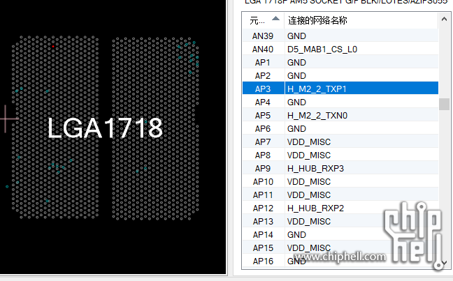

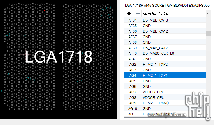

抬啥杠啊,我这都看的一清二楚了

发表于 2024-8-27 09:47 | 显示全部楼层
周喆 发表于 2024-8-23 17:02
抬啥杠啊,我这都看的一清二楚了
这是啥软件啊?还能看针脚的定义
