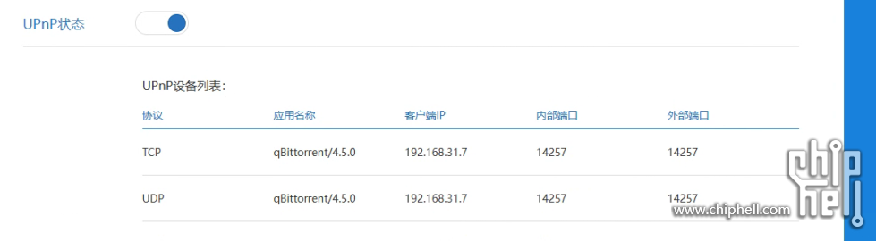

qbittorrent有upnp端口,把它固定,路由只做这个端口的DNAT即可,没必须要暴露全部端口。

 楼主| 发表于 2024-8-23 12:21 | 显示全部楼层
ysc3839 发表于 2024-8-23 12:09
Peers里看看Flag有没有带I的,I代表Incoming,意思是对方主动连接
好的~~~
 楼主| 发表于 2024-8-23 12:26 | 显示全部楼层
rx_78gp02a 发表于 2024-8-23 11:30
qbittorrent有upnp端口,把它固定,路由只做这个端口的DNAT即可,没必须要暴露全部端口。 ...
请问是这样就可以了么
发表于 2024-8-23 12:28 | 显示全部楼层

发表于 2024-8-23 12:38 | 显示全部楼层
你看一下PT站点里个人信息,如果显示IP和你本地IP一样,应该就没什么问题了
发表于 2024-8-23 12:39 | 显示全部楼层
jwongsv 发表于 2024-8-23 12:26
请问是这样就可以了么
是的,这样就可以了
发表于 2024-8-23 18:25 | 显示全部楼层
jwongsv 发表于 2024-8-23 12:36
Port 14257 is open on host 113.xxx.xxx.xxx
外网通过113.xxx.xxx.xxx:14257就能连上我内网192.168.31. ...
是, 说明别人可以主动连接你
