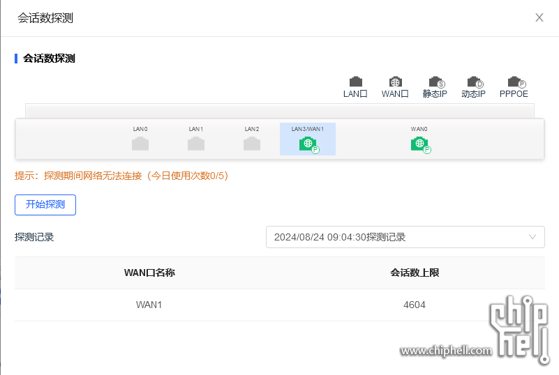

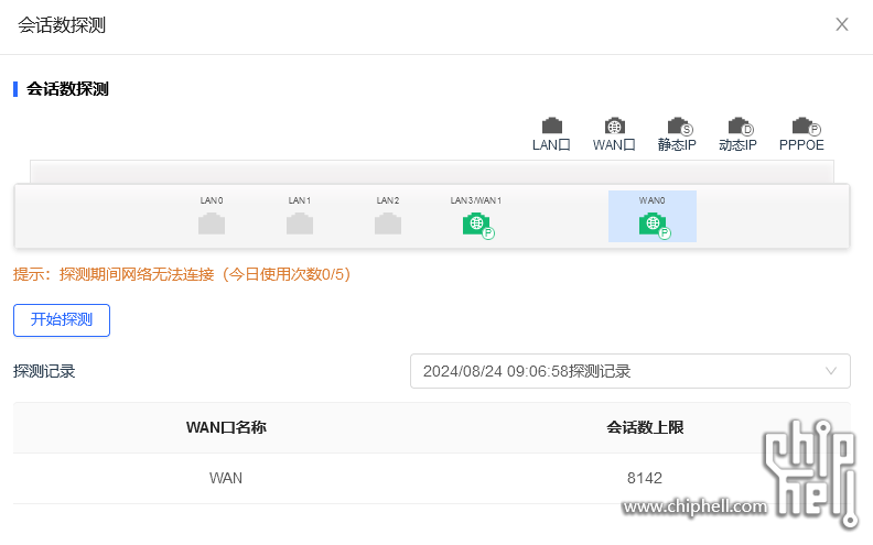

家用宽带会话数不同运营商差异还是很大的,移动千兆宽带4604 电信200M宽带8142,还是电信宽带给的多。

 楼主| 发表于 2024-8-24 10:20 | 显示全部楼层
RUIJEI 路由器云平台里有这个功能

 楼主| 发表于 2024-8-24 10:21 | 显示全部楼层
microka 发表于 2024-8-24 10:01
还想问下这个会话数和openwrt里显示的活动连接数应该不是一回事吧?我qbit里连接数不到200,但openwrt里显 ...
详细的也不清楚,感觉还是路由器里测出来的准一点
