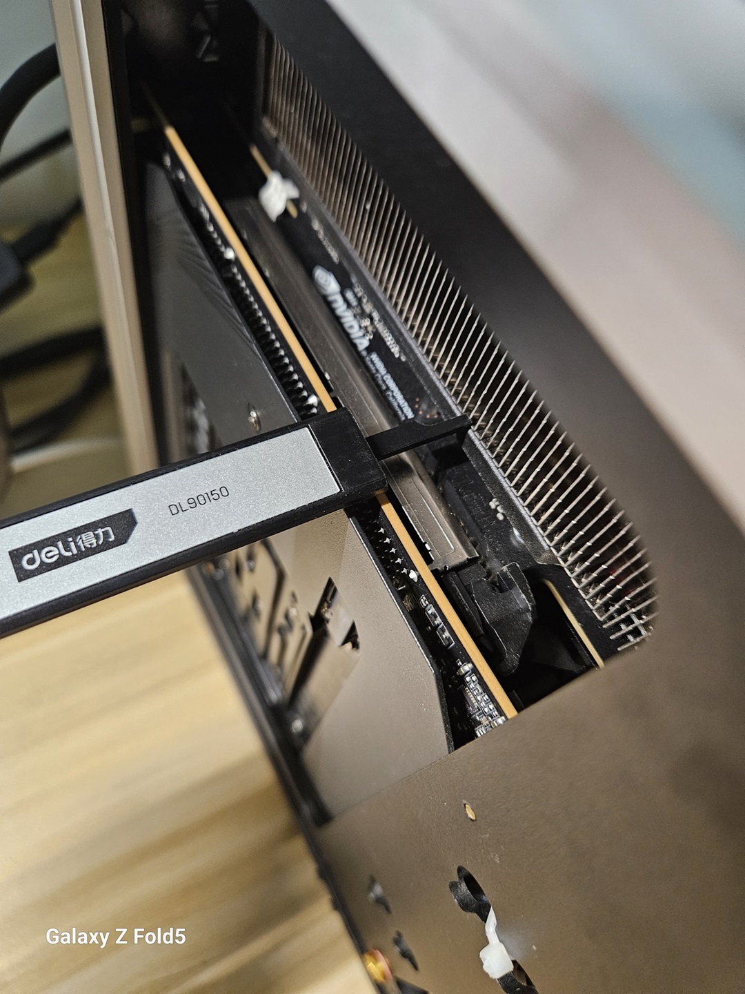

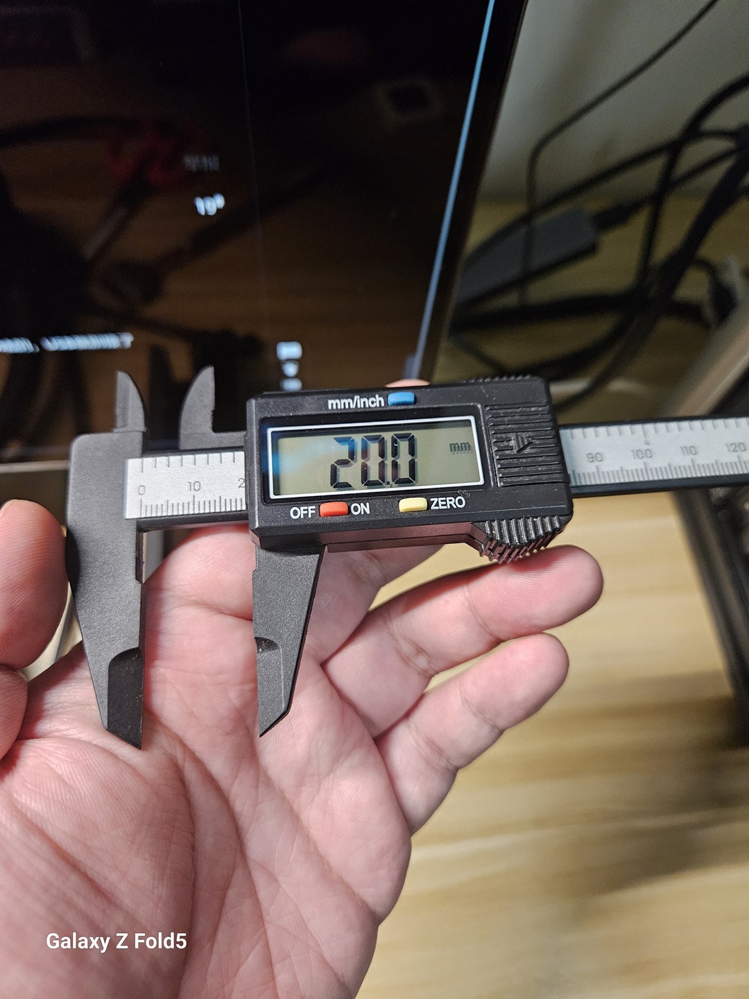

发表于 2024-8-25 22:18 | 显示全部楼层
给你参考一下吧,空间是很够的
 楼主| 发表于 2024-8-25 22:51 | 显示全部楼层
heerobai 发表于 2024-8-25 22:18
给你参考一下吧,空间是很够的
多谢多谢,你这是itx吧( ゚∀゚)
