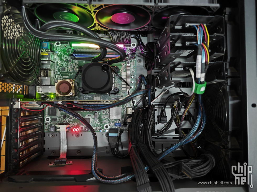

手头两块永擎B650D4U-2L2T/BCM,CPU是7950X3D。一块是景丰国行硬件版本号V4.01,一块是上月咸鱼水货硬件版本号V3.03。
V4.01板子刷了最新的20.03 BIOS(刷这个才支持9000系CPU) + 6.04 BMC固件跑了两天出现死机,再开机就卡00了,IPMI电源选项变灰,机箱的关机reset键都无反应。
把CPU换到V3.03板子上,默认开机也是卡00。可能stock固件太老了,继续刷了20.03 BIOS and 6.04 BMC firmware,第一次开机成功。然后重启了几次突然又卡00不变了,但是电源选项有效。
这两块板子再怎么刷老版本BIOS和BMC固件都始终卡00 。对了,CPU还是换新回来的,应该错怪它了。。。
谷歌下这个永擎板子,已经发现众多受害者了:https://forums.servethehome.com/ ... essors.38217/page-5https://forum.asrock.com/forum_posts.asp?TID=40795&PID=140176https://forum.level1techs.com/t/asrock-b650d4u-code-00-server-motherboard-failure/216110。多数人正常用着用着就挂了卡00,症状如下:正常使用中OS就freeze死掉了并且电源还是在开启状态,IPMI WEB的电源选项都变灰不可用,蜂鸣器可能会BEEP也可能没有,重启就卡00。好几个用户有10多块这个主板还是不同REV批次的,先后都挂掉。卡00这个问题最近集中出现,客服一个解决方案都没有,甚至都不回复,老铁们以后看到永擎B650D4U这系列板子一定要绕行

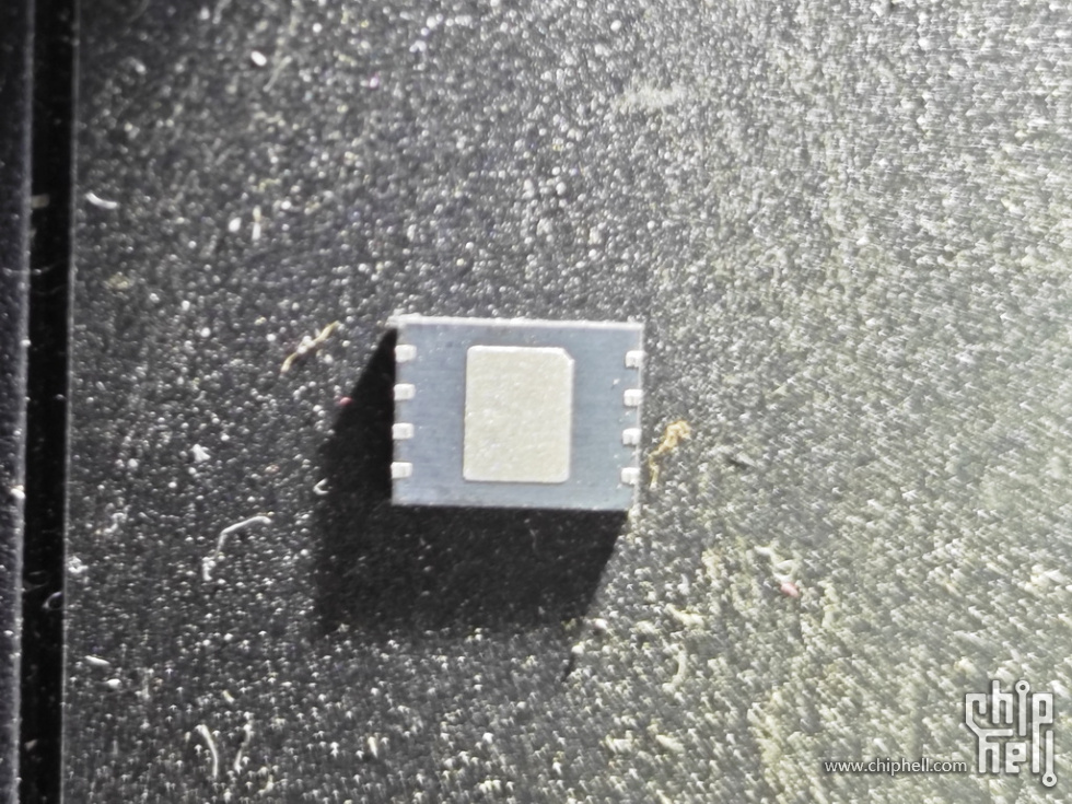

谷歌下这个永擎板子,已经发现10多个受害者了:https://forums.servethehome.com/index.php?threads/asrock-rack-b650d4u-microatx-for-ryzen-7000-processors.38217/page-5https://forum.asrock.com/forum_posts.asp?TID=40795&PID=140176。多数人正常用着用着就挂了卡00,症状如下:正常使用中OS就freeze死掉了并且电源还是在开启状态,IPMI WEB的电源选项都变灰不可用,蜂鸣器可能会BEEP也可能没有,重启就卡00。好几个用户有10多块这个主板还是不同REV批次的,先后都挂掉 。卡00这个问题至少出现好几个月了,客服一个解决方案都没有,甚至都不回复,老铁们以后看到永擎B650D4U这系列板子一定要绕行。
BIOS芯片型号是winbond 25Q256JWEQ,不带管脚的贴片封装,刚下单了编程器转接座子,如果用编程器刷BIOS还救不回来那就只能返厂了

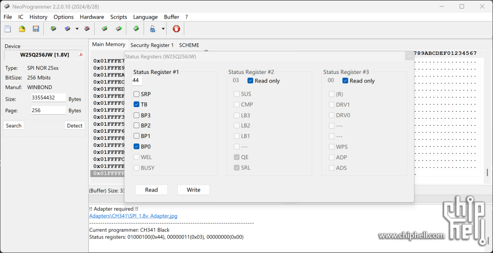

我发现了个问题,可能是导致开机卡00的原因:bios flash芯片被开写保护了。25Q256JWEQ 的WP(write protection)寄存器不是初始的0x00,而是0x44,导致编程器都无法擦除flash。淘宝订了几片拆机的25Q256JWEQ在路上

发表于 2024-8-28 15:17 | 显示全部楼层
blackbeardever 发表于 2024-8-28 09:09
我发现了个问题,可能是导致开机卡00的原因:bios flash芯片被开写保护了。25Q256JWEQ 的WP(write protect ...
刷bios用的啥工具啊?341a?

 楼主| 发表于 2024-8-28 15:52 | 显示全部楼层
gdsd 发表于 2024-8-28 15:17
刷bios用的啥工具啊?341a?
嗯,CH341A和EZP_XPro都试了不能erase,还是用CH341A找到问题

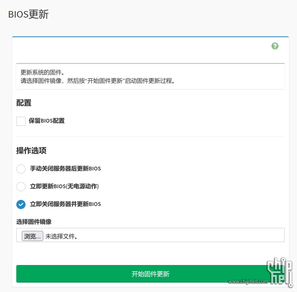

发表于 2024-8-28 17:36 | 显示全部楼层
gaoyi124 发表于 2024-8-25 21:25
忘记是哪个品牌了,bios和ipmi是分开刷的,好像容易弄错了,刷错了,不知道你这个是什么情况 ...
超微主板就是这样的,BIOS和ipmi分开刷。
