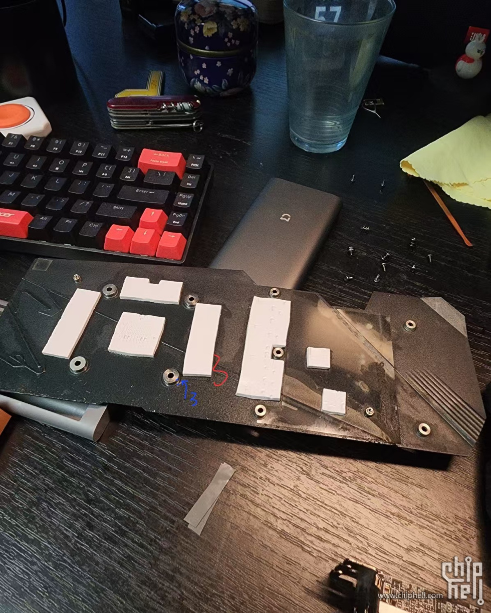

因为这是唯二的一张带6个显示接口的民用卡,还有一张华擎的5700xt其实也折腾过。
现在结果是越折腾温度越高,昨晚上把所有硅脂垫全换了,温度再创新高,time spy压力热点到110度,显存100度,核心到是80多,不过搞笑的是,稳定度还挺好,到99%,搞得我苦笑不得。

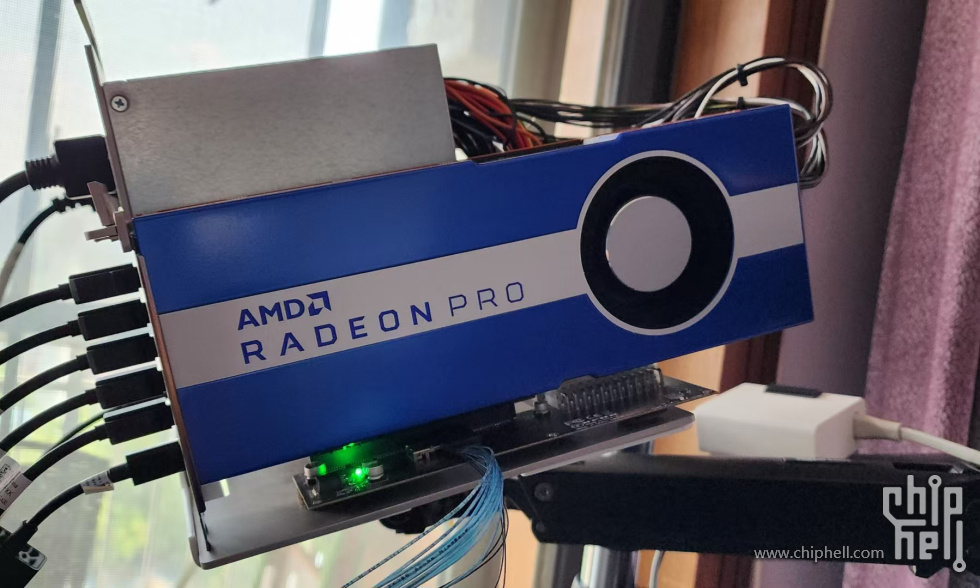

后来看到坛友说有很多全新的W5700,就去买了一张,因为自己工作主要用autocad,看下专业卡有没有加分,到货感觉全新应该是全新,不过性能做工都比不上这张民用卡,可能差不多就是5700的水平吧,功率限制到150w左右,但后面去看官方规格介绍是能到200w的,不知什么情况了。
现在3d time spy跑分到8000多,快到9000吧,与这张5700xt差了1000分左右。

 楼主| 发表于 2024-8-26 09:59 | 显示全部楼层
厚度什么的都是用卡尺卡过然后还实验过的,应该就是显存0.5,电感1.0,背板3.0了,
我现在怀疑是这个牌子的硅脂垫不咋行,还有就是可能散热器热管老化了。
发表于 2024-8-26 10:00 | 显示全部楼层
你这明显是垫子厚了
 楼主| 发表于 2024-8-26 10:03 | 显示全部楼层
lacsiess 发表于 2024-8-26 10:00
你这明显是垫子厚了
感觉不是啊,精工打磨好多次的结果,感觉是对的啊

发表于 2024-8-26 10:36 | 显示全部楼层
5700xt是个大火炉,我之前也是拆了换硅脂,硅胶垫,结果热点温度比不换之前更高。
发表于 2024-8-26 10:42 | 显示全部楼层
5
硅胶垫在压紧之后,厚度不会超过0.3,0.5的垫子要软而且你得加压才能压紧,建议你试一下0.35的垫子

当年买的华硕5700XT一样有高温,预约维修就换了垫片和硅脂,降十几度

显存0.5?正常0.2的0.25的。0.3都很少见
发表于 2024-8-26 12:35 | 显示全部楼层
这些导热垫虚标严重, 换好一点品牌试试

发表于 2024-8-26 14:18 | 显示全部楼层
你这是导热垫厚了吧,导致核心跟散热器接触不严实。
买薄一点的显存导热垫试试。

刚刚在烂鱼刷到一个6个显示接口的,Radeon ProW5700,5个mini-DP 加一个C口,号称dell 备件库全新,价格1150。 帅的一匹 啊
