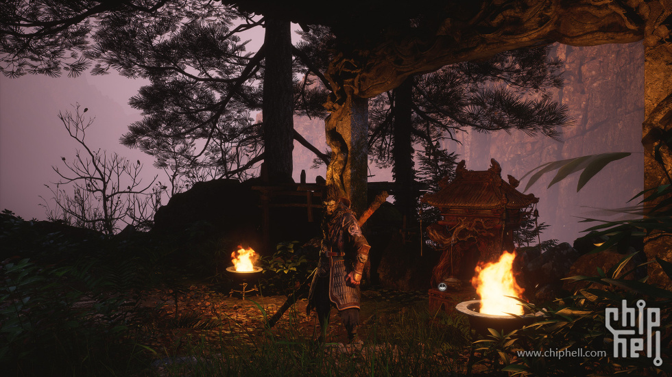

发表于 2024-8-26 15:22 | 显示全部楼层
longfacocolo 发表于 2024-8-26 14:37
我艹,你这个是原图??
我按屏幕颜色大概调了一下实拍的照片,截图么就是截图
反正oled在sdr模式下的观感我觉得没问题,光源也有足够的炫目感,这也就是60%面板亮度

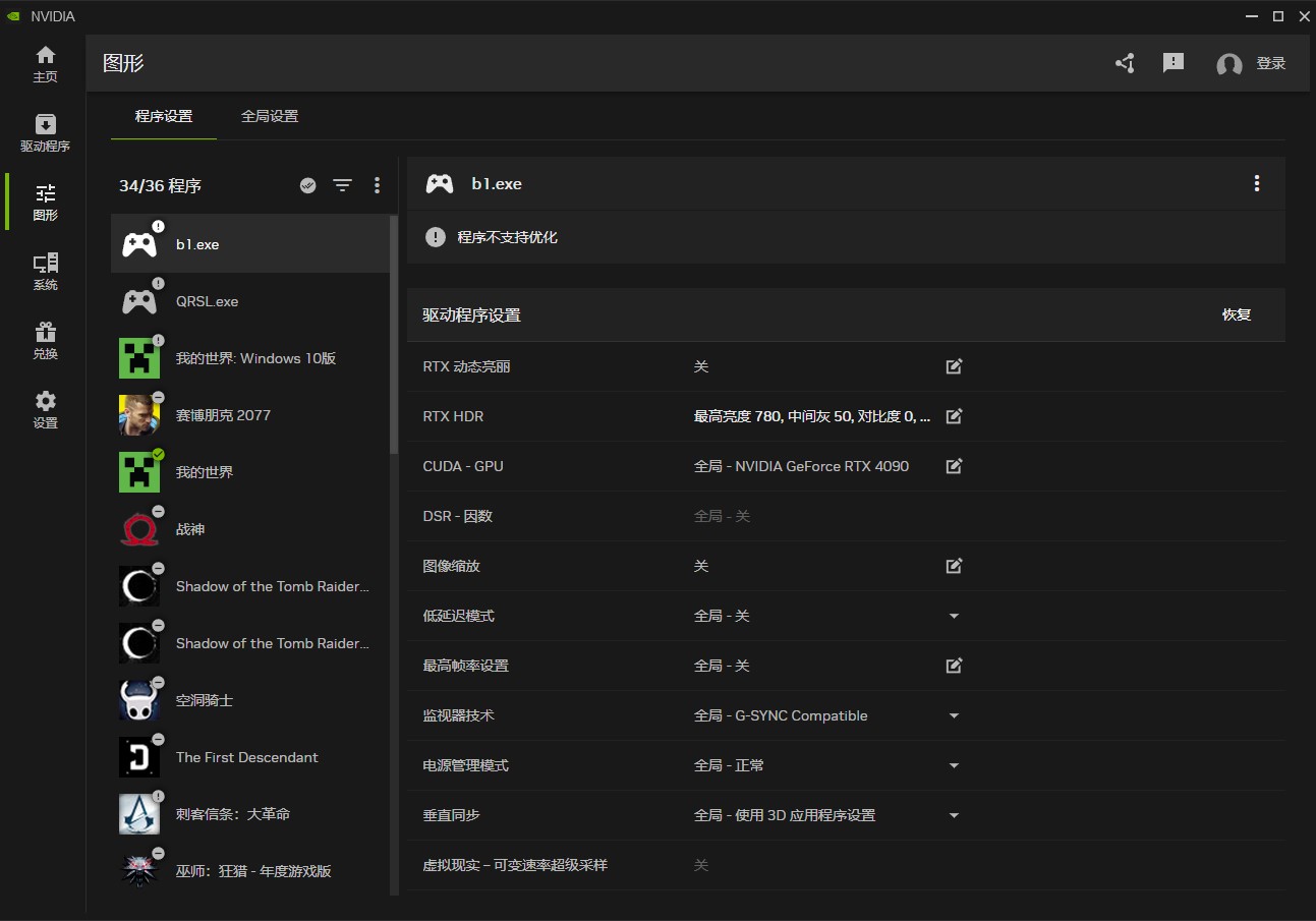

打开nvidia app→图形→程序设置→打开nvidia app→图形→程序设置→添加游戏主程序→右边驱动程序设置里RTX HDR 选项卡选择开并设置你的HDR峰值亮度→关闭Nvidia APP→进入游戏→Alt+F3→配置文件里有画面的那个点一下就开启HDR了

图片参考,没有就去下载一个,搜索NVIDIA APP,基本上是替代GF的,目前还是Beta版,或多或少会有些奇奇怪怪的BUG

为什么最高亮度只设置780呢,C2峰值不止吧

太亮刺眼

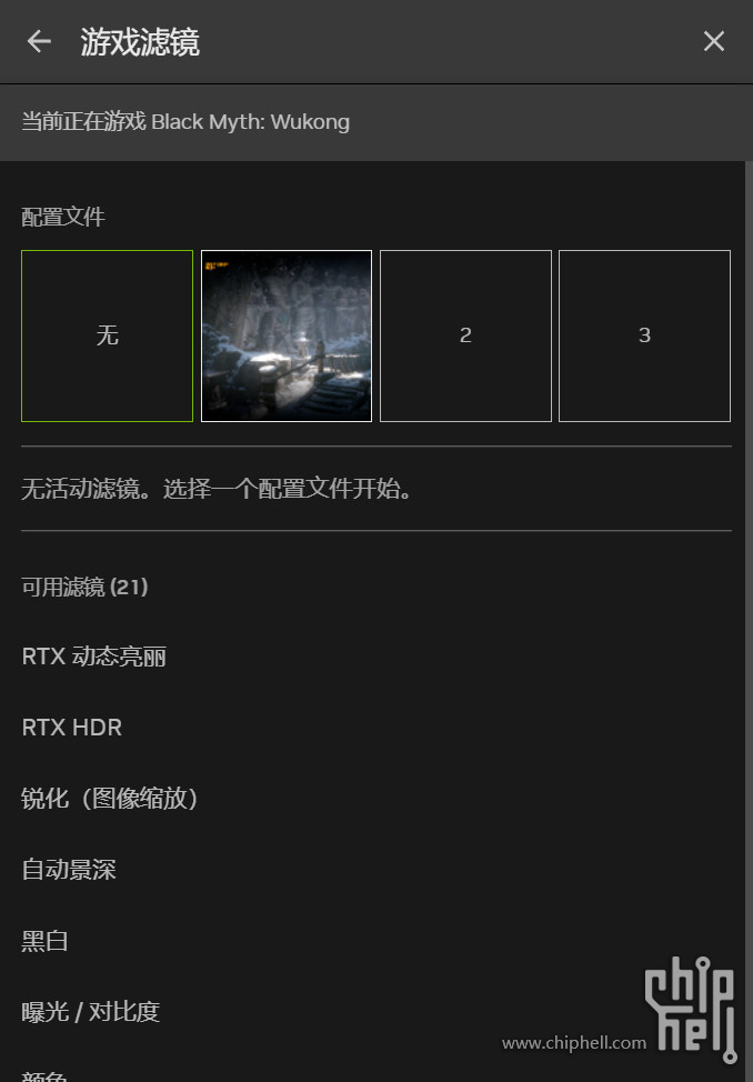

你NVIDIA APP是自动扫描出黑猴,还是你自己手动添加的b1.exe?我刚试了一下,没扫出来,手动加的,启动游戏后alt+F3是如图界面,RTX HDR那里根本没选项啊。
APP界面这里可以打开,这样就行了?

我看你上面四个配置放在第一个“无”上面,应该是先选除了无以外的某一个,然后就可以选择滤镜添加了,可能第一次开启需要重启一次游戏
