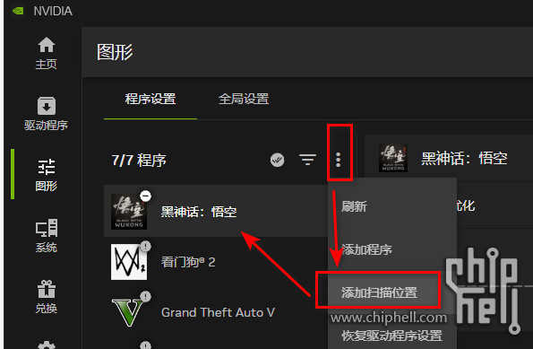

发表于 2024-8-27 21:55 | 显示全部楼层
terryhux 发表于 2024-8-27 16:58
NV APP我用不了,找不到黑神话这个游戏,手动添加进去b1.exe,然后alt+F3里面的功能也用不了,没办法 ...
今儿终于搞定了,启用后帧数大约损失5~10,但画面爽多了。步骤如下:
1、先确定N卡驱动是最新的560.94
2、卸载GeForce_Experience+安装NVIDIA_app_beta_v10.0.2.207
3、win11关闭【自动HDR】,重启(很重要)
3、Nvdia APP添加你的steam游戏目录:...\Steam\steamapps\common\  等待扫描如不出现,重启一下Nvdia APP后重复第3步
4、Nvdia APP出现黑猴后,点击黑猴,下面的RTX HDR打开,关闭APP
5、进入黑猴待游戏菜单出现后按alt+F3出现NV菜单,HDR下饱和度、对比这些可调,启用成功。
和昨天不成功的时候对比,大约少了卸载GeForce_Experience和重启OS的步骤。

 楼主| 发表于 2024-8-28 09:11 | 显示全部楼层
1、先确定N卡驱动是最新的560.94
我是没有重启也可以直接开启,感觉开了后又可以重玩一遍
