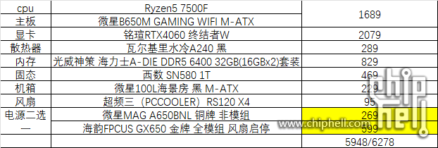

给同事儿子配了台主机,有一定的装逼需求,主要玩游戏为主,当然黑猴是要玩的,显示器估计上2K,不知道这套配置是否合理,还有什么改进的地方,希望各位大神给与指正

7500F就没必要上水冷了吧,我7950X3D都用风冷,装B搞个带屏幕的风冷就行。ADIE内存我估计就离谱,八百多加点钱都能上MDIE的48G了

风冷带屏幕的推荐一下呗,这方面没怎么了解
内存确实贵了点,看了一下换个神武MDIE差不多700左右够了

装逼成分比较多,百元风冷足够,机箱散热风扇内存都可以做减法,预算加显卡上可以上4060ti,电源一个太便宜一个太贵,400左右天马黑钻750w这种就够了

玖合-星舞6800-A-DIE-16G*2,前段时间我刚搞过一对,677啊。你这个6400都8XX?
主板映泰那个B650MP-E-PRO也行,供电足够,就是MOS散热稍小了点。
电源先马黑钻和九州PQ二选一吧,比微星这个靠谱多了。

根据楼上几位大佬的建议,更新了一版配置,内存换成了更便宜的MDIE,散热器换成了带一点点装逼属性又可以看看CPU温度的风冷,机箱也换了个更便宜的,电源换成金牌。

映泰那个看了下,加无线网卡还要价钱,最后算起来也没便宜了,我那朋友家里布网线不太方便

6400的M-die很可能开不了expo,建议买6000的,或者6400的A-die

7500f完全没必要用水冷,热管直触单塔就够了,追风者S5、超频三RZ500这些,电源碰碰运气看看京东699的振华vp1000有没有上架

这不如把u和板子再砍一砍,打游戏就垒显卡就完事了

电源1000W没必要吧,这配置再怎么升级也用不到1000W吧

他对wifi有需求,板子再低就不带wifi了,cpu我看了下也就8400,那个缓存小,会影响游戏性能吧

再去看看Adie的条子,鱼竿厂Adie6400带光的有点贵
