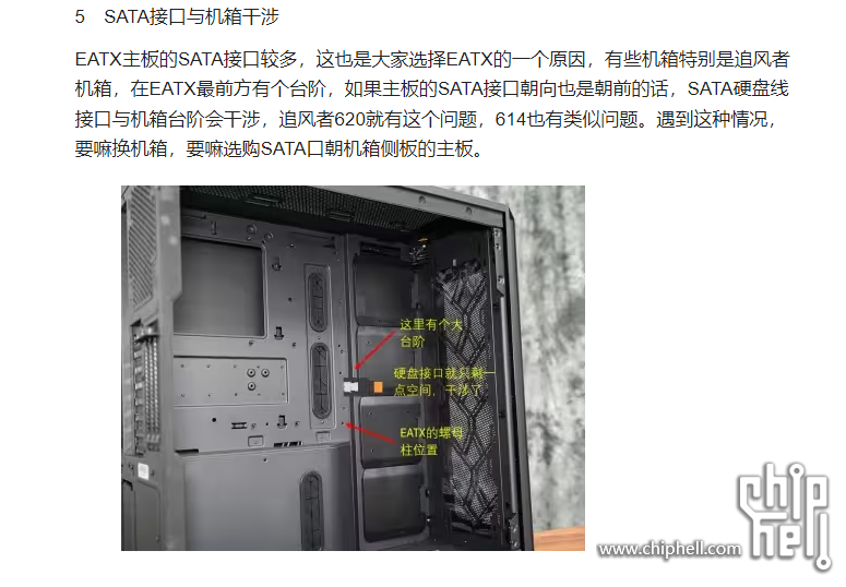

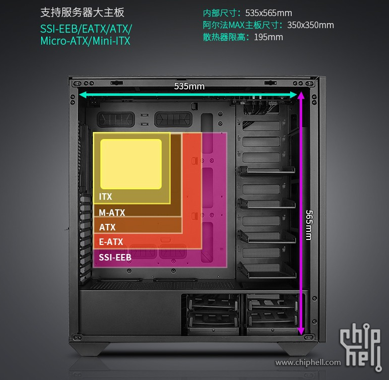

想装EEB主板+多硬盘,目前看中了几款,PK620工作站、航嘉阿尔法MAX、影驰设计者,有两点疑惑,第一点是我看到有人反应PK620/614由于有一个台阶的存在,导致安装EEB主板后,SATA插口会和机箱台阶处发生冲突,第二点是这三款机箱都是单侧固定的硬盘架,在实际使用中会不会出现不牢固或是共振的情况[
 楼主| 发表于 2024-8-27 01:13 | 显示全部楼层
如图,这种一侧固定的硬盘架会不会产生共振

在用719,eeb的螺柱确实在那个位置(他标错了吧,写的eatx
要当塔式服务器感觉不如金河田那种带轮子的eeb箱子,或者黄鱼收个tt core w100再收点硬盘架
发表于 2024-8-27 02:08 | 显示全部楼层
PK620安装技嘉MZ32-AR0以后,主板边距离台阶的宽度是0.9cm,强行安装的话需要弯头的数据线先插好,再拧主板螺丝。
不过看了一下常见的H12ssl-i和H11ssl-i,SATA口都是朝上的或者留有距离的。好多机箱都是卡着极限尺寸设计的,非要把SATA口设计到侧出,那这个主板的设计师也是个大聪明了。
看主板吧,根据主板定。
我个人用620挺好的。

 楼主| 发表于 2024-8-28 01:00 | 显示全部楼层
fdhfdhd 发表于 2024-8-27 03:05
虽然但是pk620和pk620工作站是两个不同的机箱,工作站没有台阶(
真要上EEB主板鉴于超级塔的深度我觉得前面 ...
感谢大佬,又看了一下PK620工作站版确实是没有台阶,而且硬盘架部分是卡扣加螺丝固定,我原本以为只有卡扣,这样来看的话620工作站确实比较符合我的需求

https://www.oliospec.com/shopdet ... 7/208/page11/price/
以前还有个一万rmb一台的,更大,停产了,用这个将就吧,SSI-EEB界机箱天花板。
