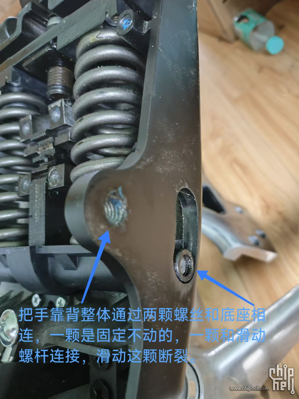

黄色部分依靠摇杆旋转齿轮结构传导带动弹簧压板前后移动位置,给弹簧施压压力从而线性的控制背靠的后仰阻力大小。
红色部分是背靠的锁止件,是一个带四排小齿的结构件,结构件由五个铁片构成,强度肯定不高,八年坏两次,结构件齿牙和上方的一个铁片(卸下来了)形成锁止关系。

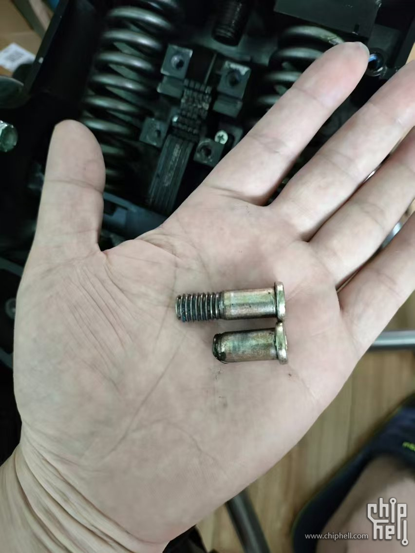

蓝色部分详解:两侧把手和背靠整体相连,这个整体再和蓝色部分相连,蓝色部分是一个黑色塑料件,一根两侧内丝的螺杆穿过塑料件,各通过螺丝(这里的连接螺丝断裂)和把手背靠这个整体连接,螺杆在滑道内前后移动从而控制背靠的俯仰。
结论:螺丝强度差,目测是锌合金的螺丝。锁定齿结构件是铸造件,齿很小,很容易断裂。20年10月坏那次返厂换这个锁定齿要我300多。这零整比!
感觉技术含量很低,工业可复制性很强,所以国内都是一片抄。框架铝合金铸造件,表面抛光打磨,其他都是铁件。
浑身的科技含量就是那个美国的进口网布和韩国的进口气杆,网布化工类的技术含量高国内做不了,八年网布没有任何塌陷破损。气杆涉及到气密性,现在国内能不能做到国外的水平这个我不晓得。
应力结构件质量太次,一个好的螺丝能花多少成本!你铝合金框架抛光的再亮也没用,外观光鲜亮丽,实则败絮其中!
一切都是本人自行拆解,观点仅代表我本人观点!

 楼主| 发表于 2024-8-27 23:57 | 显示全部楼层
zheci
killua1109 发表于 2024-8-27 23:46
金豪E表示坐了2年几暂时没事,但是都感觉会出事了
这椅子两种用法,两种用法分别对应两种坏的方式!
1:锁定靠背使用,坏锁定齿牙,齿断的那一下靠背迅速往后倒吓人一跳。20年坏的那次就是。
2:不锁定靠背使用,直接断螺丝,不能后仰了,锁定靠背凑合用,使用一段时间再断齿。这次坏的使用过程。
