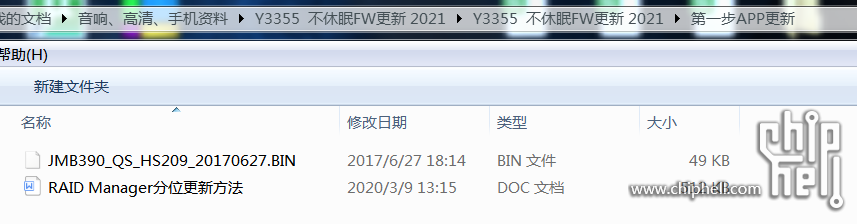

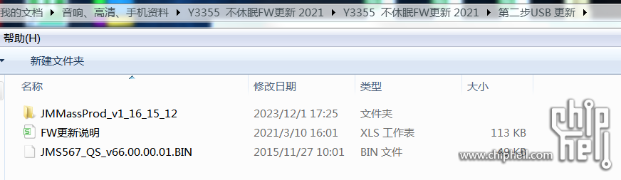

上次发给我的 更新文件名称:Y3355  不休眠FW更新 2021   里面包含两个目录 分别如下图所示,应该就是它的主控?

所以你这个是个JMS567的USB转sata之后用JMB390将sata一分二?
你这个上次更新的是哪一个,是按照他给的教程两个都更新了嘛?
