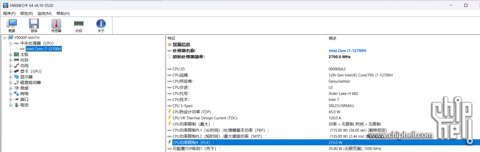

发表于 2024-8-27 19:23 | 显示全部楼层

发表于 2024-8-27 19:51 来自手机 | 显示全部楼层
梦因想而伟大 发表于 2024-8-27 10:06
这个只能看1、2
能看到pl4
我这里看不到PL4,不知道那个最大功耗是不是

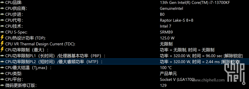

想知道这个PL2后面的2.44MS是哪个墙的限制时间?

发表于 2024-8-28 09:11 | 显示全部楼层
2.44ms那就是没有启用PL3时候的存在时间,这个2.44ms基本等于没有PL3
