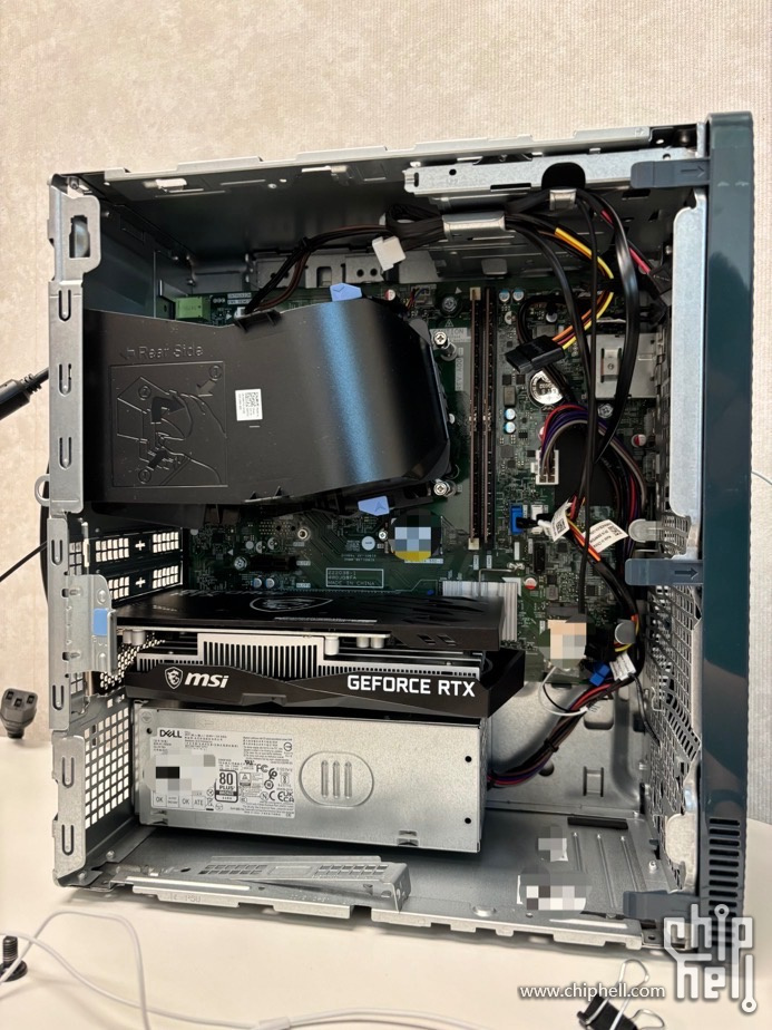

发表于 2024-8-28 14:48 来自手机 | 显示全部楼层
可以,我是3030的14700版,上了3050 6G没问题,同180W电源

发表于 2024-8-28 14:58 来自手机 | 显示全部楼层
复一下图片。另外推荐买msi的ventus或者gaming x,带两个HDMI 2.1输出,非常实用。

 楼主| 发表于 2024-8-29 19:48 | 显示全部楼层
感谢大家,我买的是微星的VENTUS 2X 6G,已经安上了,玩了一中午wow,目前没问题!
