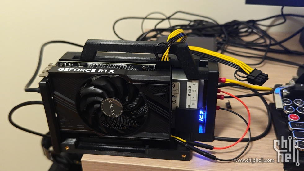

发表于 2024-8-29 11:01 来自手机 | 显示全部楼层
yoyofuture 发表于 2024-8-29 02:35
现在的nvme硬盘盒,usb4的都800左右一个,而且实际速度就是2000多MB/S这样。接口带宽再快也没用,硬盘盒芯 ...
