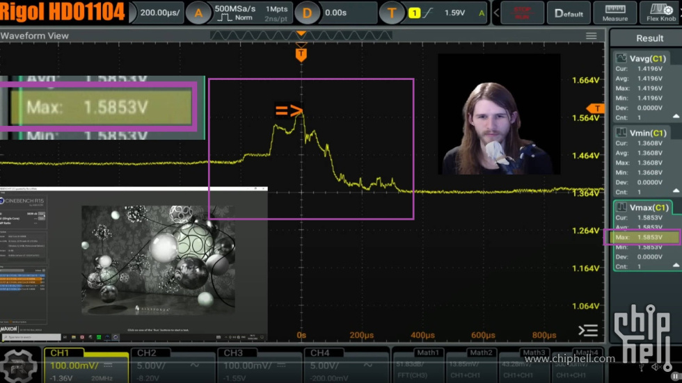

另外据油管UP buildzoid(频道 actually hardcore overclocking)的视频,0x129之前,i9等处理器可能会在负载下突然出现一些很奇怪的电压尖刺,甚至可以冲到1.6V,在更新0x129后问题消失(129微码多了一个1550mV电压墙),并且IA VR Voltage Limit可以抑制这个尖峰,暂不清楚触发机制,这个电压需要示波器抓到,HWINFO64等软件是读不到的。
在②的因素的影响下会发生什么呢:i7 i9 可能会因为巨大的预测电流或者升压bug触发一个非常高的短暂升压,这个电压很可能会对处理器快速造成损伤(我觉得intel之前说的安全电压1720mV完全是放屁,顺带一提,虽然这个1720mV确实是写在intel规范里的,但是很多Z板默认也移除了这个墙,你懂我意思吧? ),虽然每次触发的时间甚至可以短的忽略不计,但是考虑到现实的处理器负载是时时刻刻在波动,ACLL升压几乎每秒都在发生,这个影响就不能再说可以忽视了。
