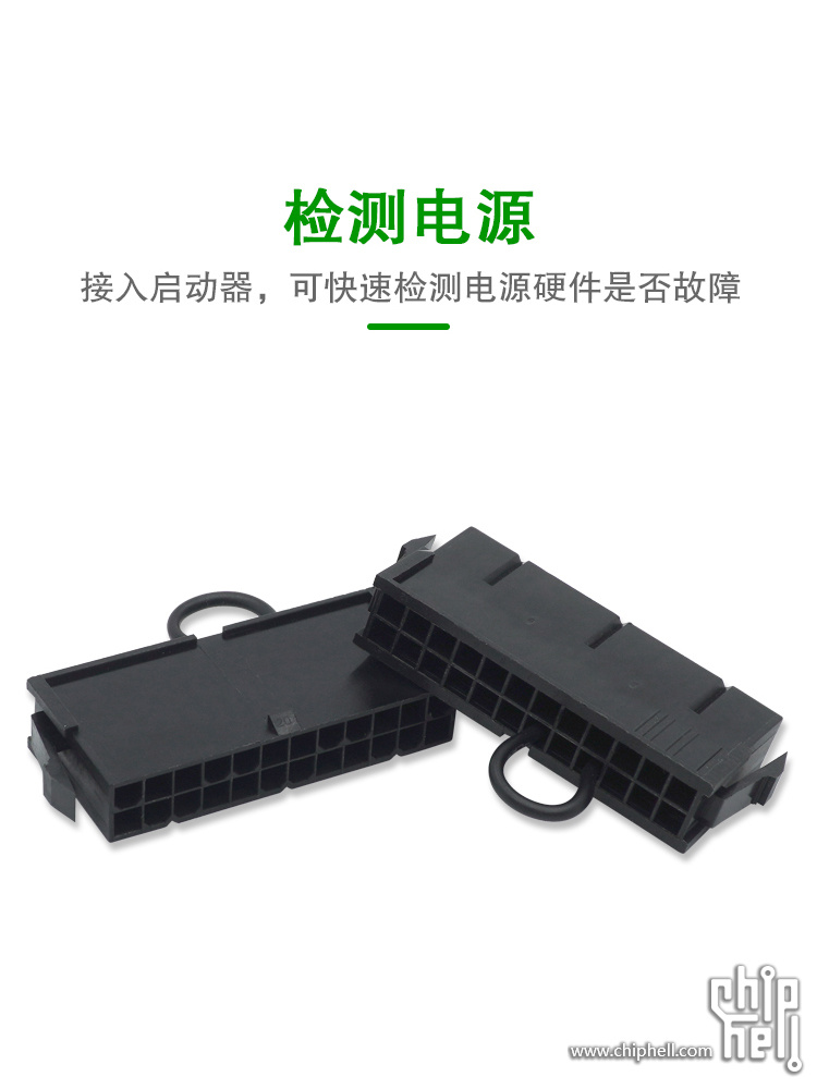

打算用nuc9接hba卡外接硬盘,因为无法从nuc取电,所以决定给硬盘配个单独的ATX电源,
这个启动器可以让ATX电源不接主板就能单独启动,但上图却说没接主板会损坏硬盘
请问有没有大佬试过这个方案?
