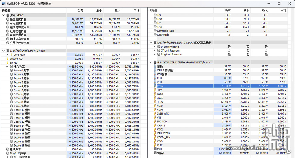

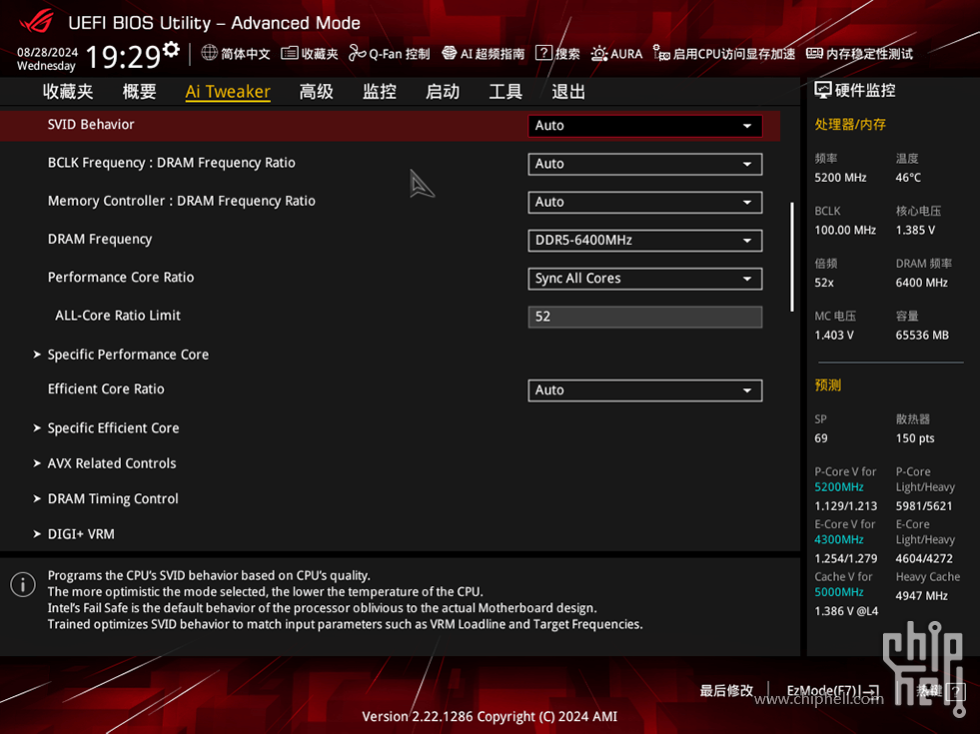

147k,之前并没有发现缩缸现象,
asus advanced、all p core 52、offset -0.05
r23  3.34w分 跑分电压最后在1.19v、1.22v跳动,之前offset是-0.13v,-0.05就主打一个象征性。
简单的改了这三个选项,长命百岁吧~

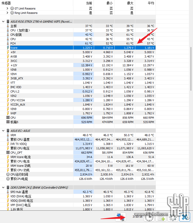

 楼主| 发表于 2024-8-29 23:31 | 显示全部楼层
更新下,记录了一晚上的电压值,电压峰值也就1.279v,温度更是不高,就折腾到这儿吧。

先把第一页里那个asus muticore enhancement关了。
发表于 2024-8-28 20:41 | 显示全部楼层
all p core 5.2这tm不是137K嘛??笑死
发表于 2024-8-28 20:46 | 显示全部楼层
核心全限制52 还给1.385 ?太高了

你试试核心ACTUAL VRM OFFSET  -0.08至0,1 把进BIOS的核心控制再1.29-1.3 ...
高就高了,实际在系统里也没过1.3v,倒是说sp69的实力在这呢~
 楼主| 发表于 2024-8-28 23:26 来自手机 | 显示全部楼层
改了~改了~~
