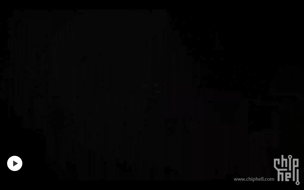

换了本子,其它使用好像没啥问题,就是看网上视频时稍微有阴暗处就是一团团的纯色色块马赛克,黑色块,绿色块,紫色块,那种有延误的场景黑色里面会有不同亮度的黑色块。明亮场景的黑色没有色块。码率稍微低一点就是马赛克,同样视频在手机上和老显示器上能看清,至少不会是异色色块。
屏幕是oled,百度色块的结果基本都是屏幕进水正常显示都是色块的,或者是手机平板的
试了好像显卡是没问题吧,屏幕还能靠调整到正常显示吗?
网络视听这个开头的画面是最明显的,一片黑色的马赛克往左下方向移动,都是方的黑色马赛克,台式机屏幕看到的是渐变的黑灰色移动

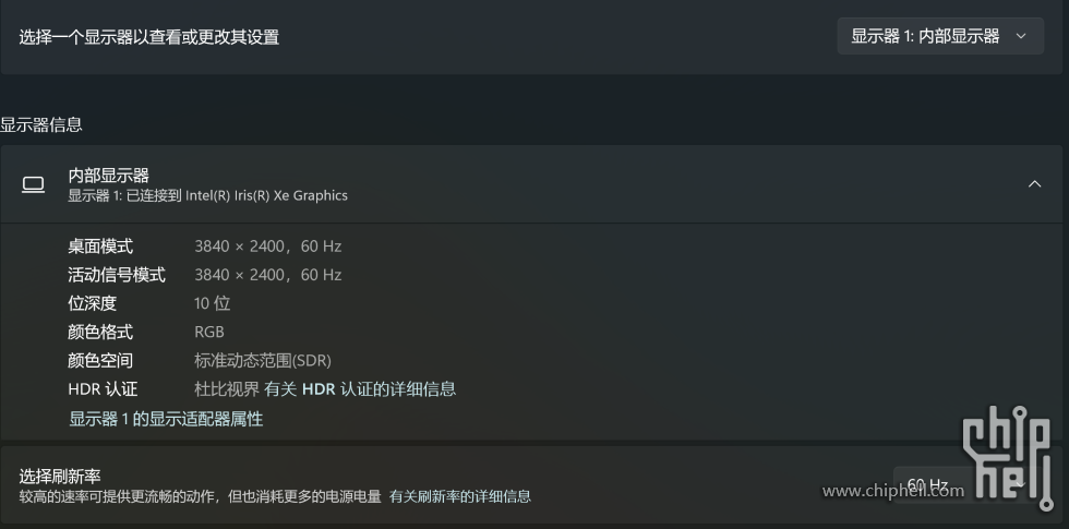

按照网上说的hdr开关都试过,一样,8位 10位都出大色块

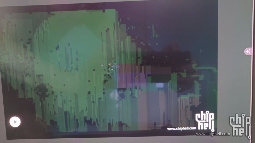

 楼主| 发表于 2024-8-29 09:58 | 显示全部楼层
实际屏幕没那么绿

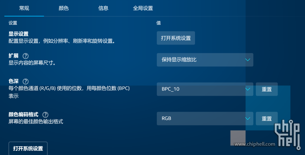

牙膏面板没有找到灰度选项
色彩页是亮度增强,对比度增强,色调滑块和饱和度

fofo 发表于 2024-8-29 11:41
牙膏面板没有找到灰度选项
色彩页是亮度增强,对比度增强,色调滑块和饱和度 ...
点进 颜色 页面
